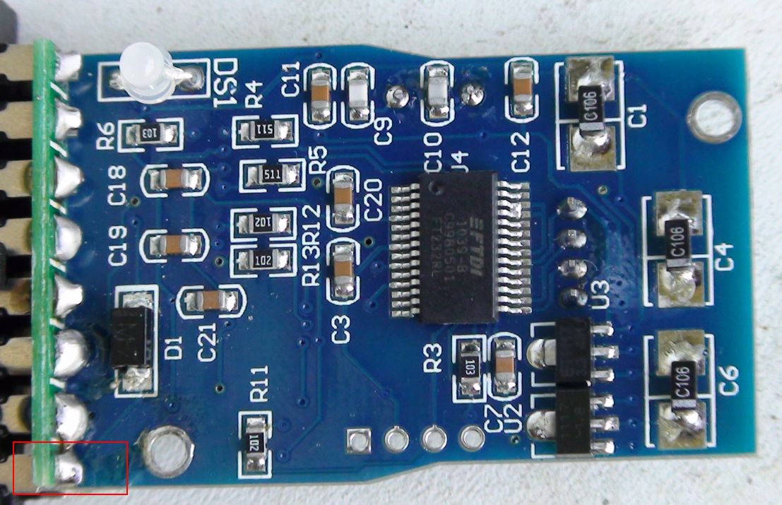

решено - мать их за ногу :) :2126126958458bce9a447b0: :2126126958458bce9a447b0:
- непропай китайский с питания от диагностического на плату :)
