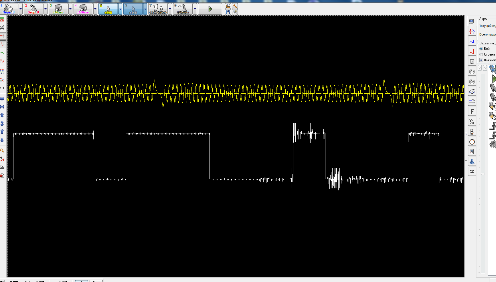

Opel Corsa C 2004 Z14XEP - Motronic M7.6.1 постоянная ошибка P0340 (9) Датчик положения распредвала (неисправностьв цепи)
прозванил проводку по тису, вся целая, в сигнале ДПРВ присутствует наводка или дребезг, склоняюсь к неисправности эбу, язык не поворачивается приговорить его...
Прикрепленный файл  корса.png   120,17К   45 Количество загрузок:
и в формате MotoDoc:
Прикрепленный файл  corsa dpkv2.rar   236,13К   9 Количество загрузок:
кто что думает?

Обмотка датчика - тоже цепь. Часть импульсов ведь ровные. За ЭБУ не загоняйся, ты же смотришь сигнал на входном каскаде.

дребезг в любом месте осцилки но только в сигнале дпрв, датчик первым делом подкинул с исправного донора, картина таже

ошибка присутствует всегда, после удаления появляется через сек 10 примерно, сначала статус непостоянно, потом активно.
амплитуда 2,5 вольта Прикрепленный файл  корса2.png   51,83К   25 Количество загрузок:
