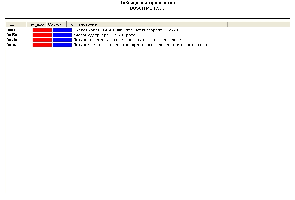

Добрый вечер всем!Пришла новая "приора" МЕ 17.9.7.Распиновку нашёл ,спасибо, поменял датчик скорости ,всё равно нет показаний скорости есть ещё неисправности, скрин прилагаю.

ищи обрыв, все эти датчики сидят на одном питании.
