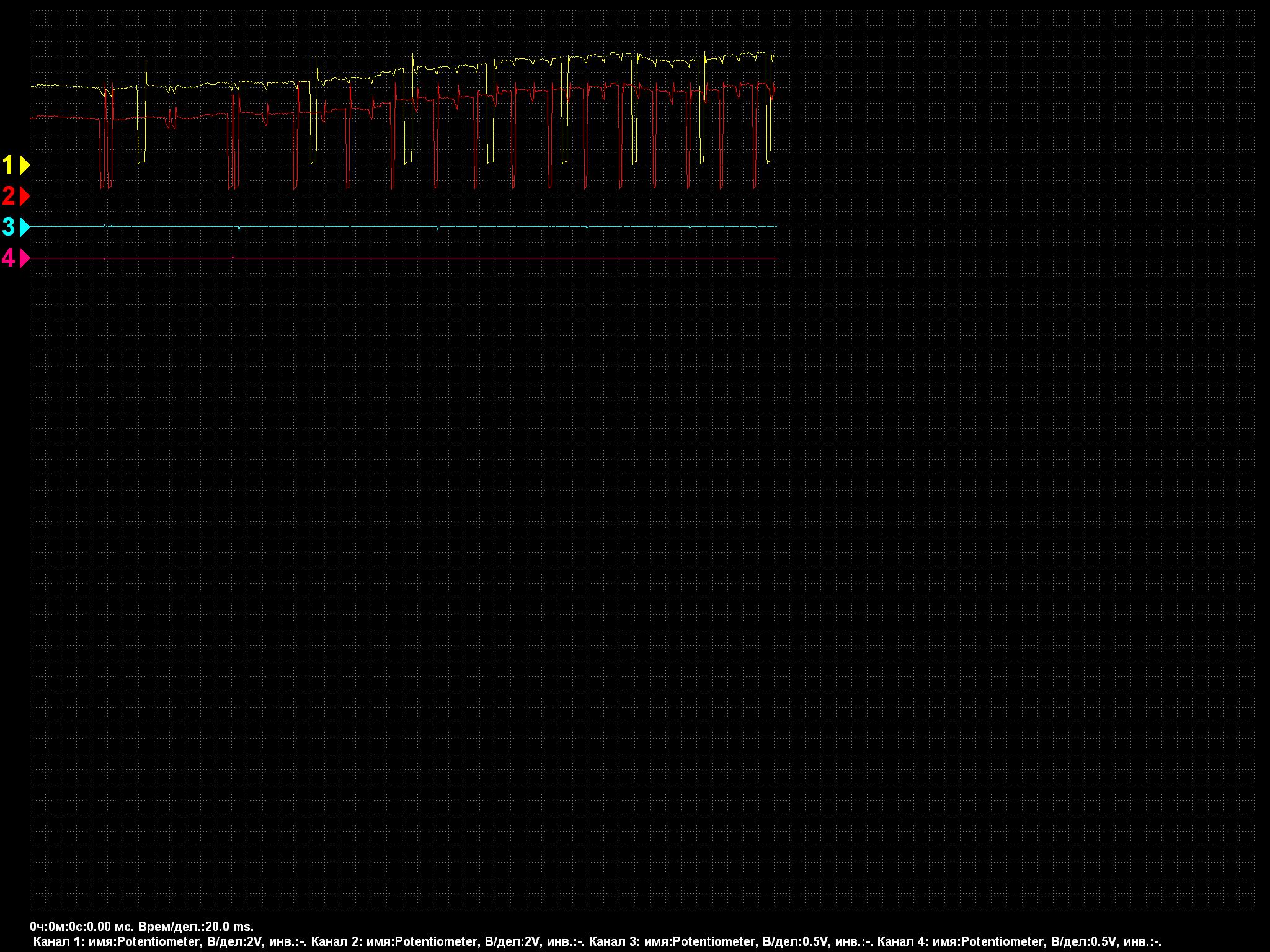

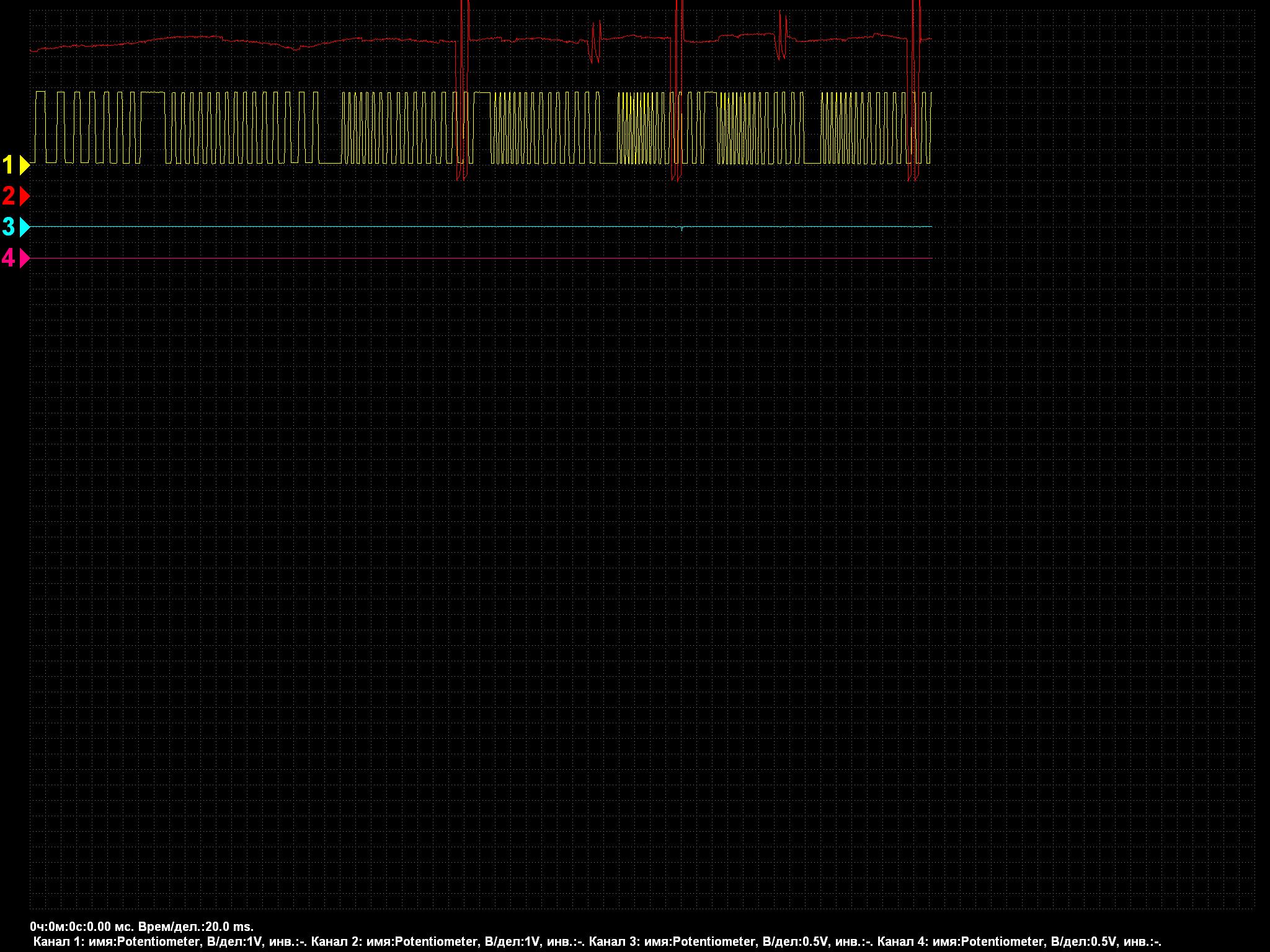

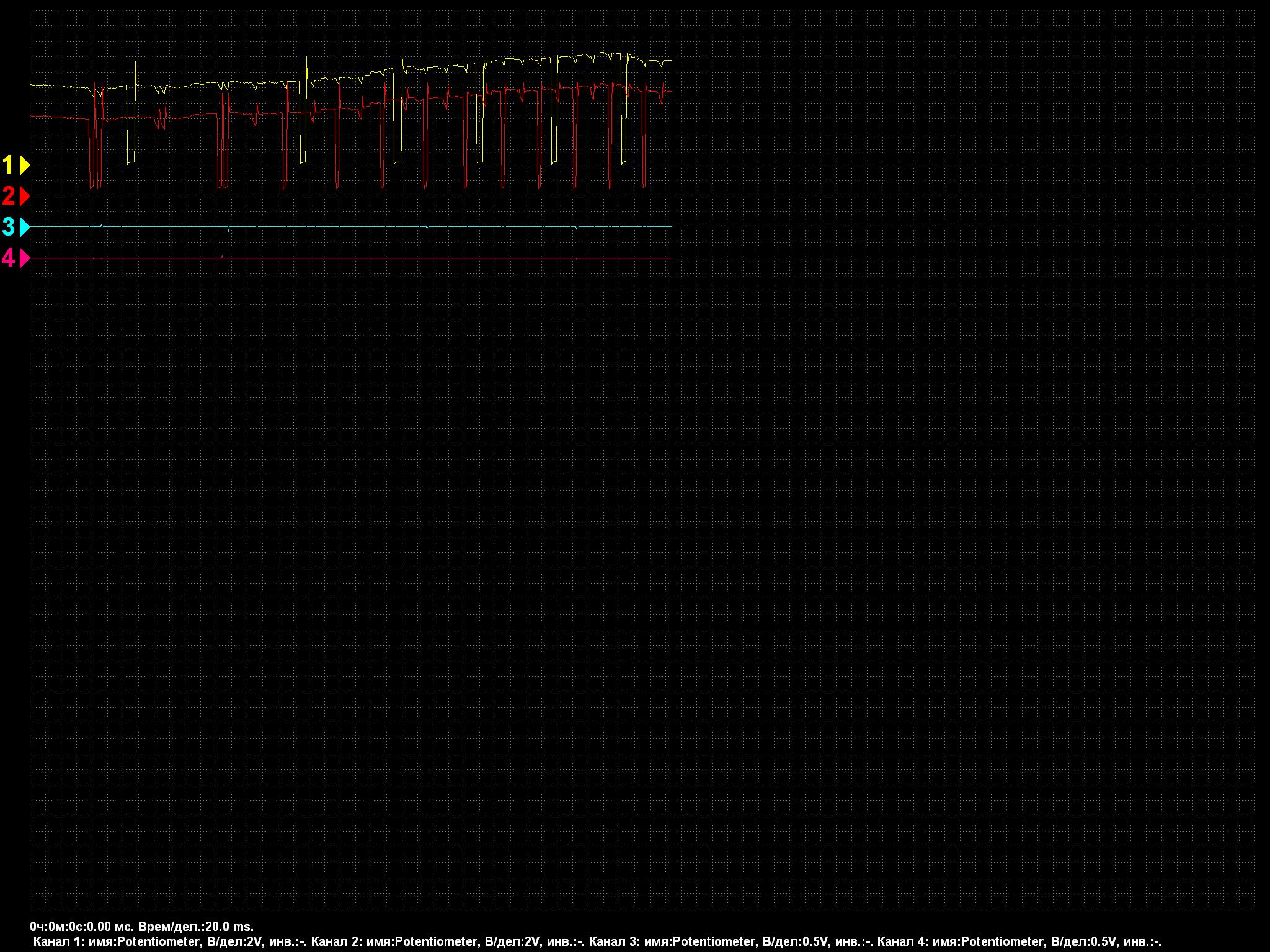

По датчику к-вала в норме, давление топлива в норме. Единственное при запуске почему-то катушка дает одновременно две искры проверял осциллографом Постоловского .Как только двигатель запустится катушка работает правильно.Блок управления мик 11. Поставил с рабочей газели проблема осталась той же плохо запускается . Да еще один момент после плохого запуска перезапустить сразу не получается надо подождать пока не сработает главное реле тогда или запустится сразу или будут какие-то вспышки в двигателе :noflood:
