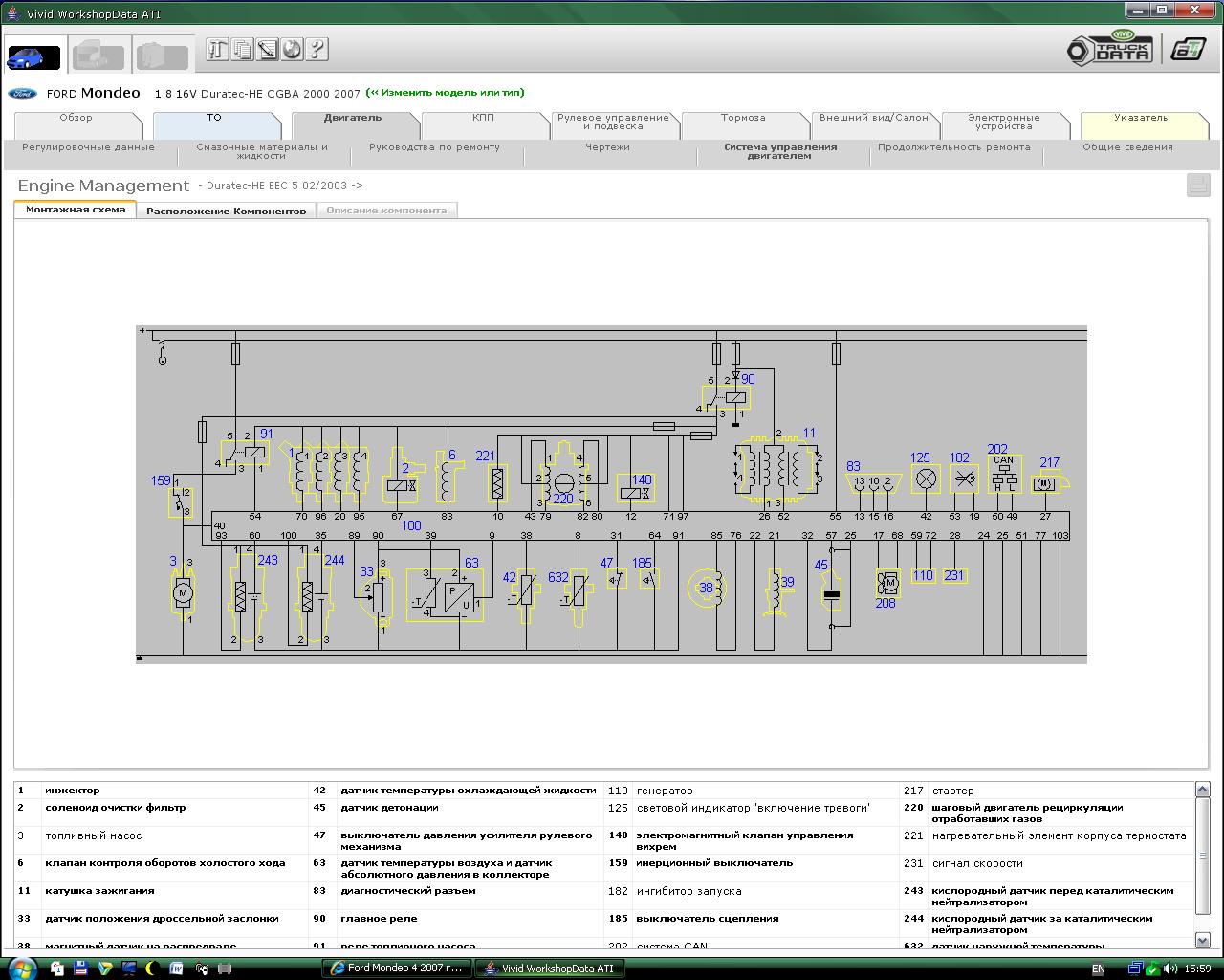

Упр дв
Прикрепленные файлы

Заголовок темы гласит Мондео 4 поколения, а что тут выложили, конечно 3-е поколение. Не путайте автора темы.
