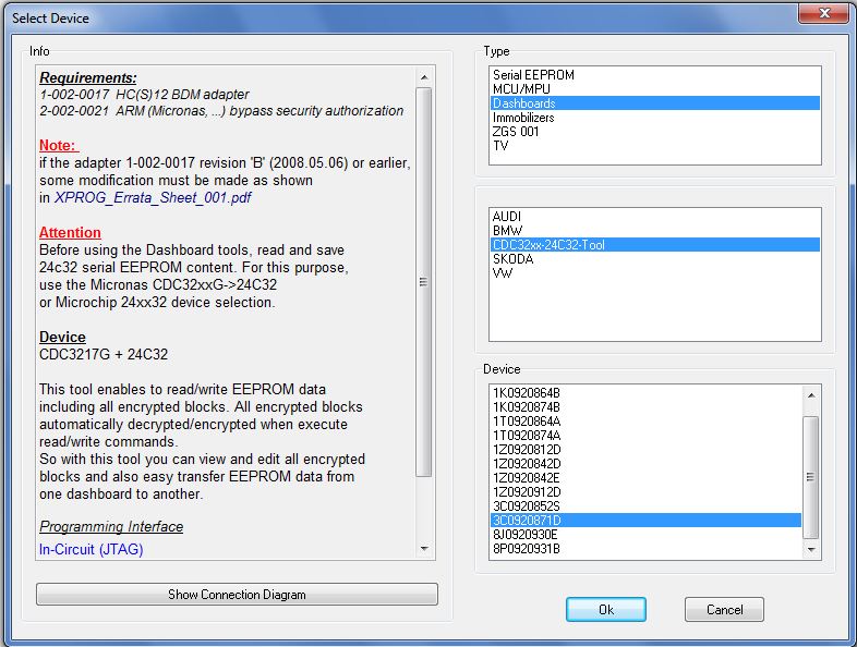

в твоём случае будет либо CDC3297G, либо CDC3217G (щиток 3C0920871D) - смотри фотки.
Если 3217, то даже считать не надо, в х проге встроенный кальк есть - изменить VIN, километры, серийник и PIN, а если CDC3297G, то х прог тебе еепром сам расшифрует и ты вручную поправишь пробег.

в твоём случае будет либо CDC3297G, либо CDC3217G (щиток 3C0920871D) - смотри фотки.Если 3217, то даже считать не надо, в х проге встроенный кальк есть - изменить VIN, километры, серийник и PIN, а если CDC3297G, то х прог тебе еепром сам расшифрует и ты вручную поправишь пробег.
