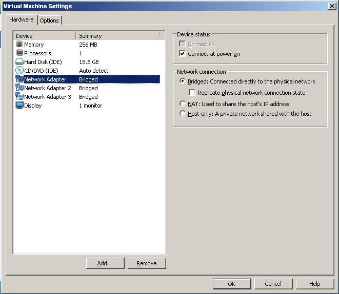

autodrive_plus Опубликовано 5 апреля, 2012 Опубликовано 5 апреля, 2012 (изменено) Timofeich podskazhi kakoj IP adress golovki na zamenu idet... spasibo I eshe , pochemu kitajskij gt1 ne mozhet delatj programming... pokupal s gt1 i t30 s HDD, mozhet estj kakie trjuki? всё проще - ничего на gt1 менять не нужно:) 1, В свойствах виртуального сетевого адаптора - режим моста. В редакторе сети - vmnet0=ваша сетевая карта 2. Адрес физической сетевухи на компе, к которой подключается gt1 - 192.168.68.2 (адрес самой головы, если не ошибаюсб - 192.168.68.35) и всё - при подключении виртуалка сопоставит физическую сетевуху, к которой подключена голова, с виртуальной. GT1 - прибор сугубо для диагностики, для кодирования\программирования используется OPPS или ICOM (или шнурок K-DCAN) Изменено 5 апреля, 2012 пользователем autodrive_plus

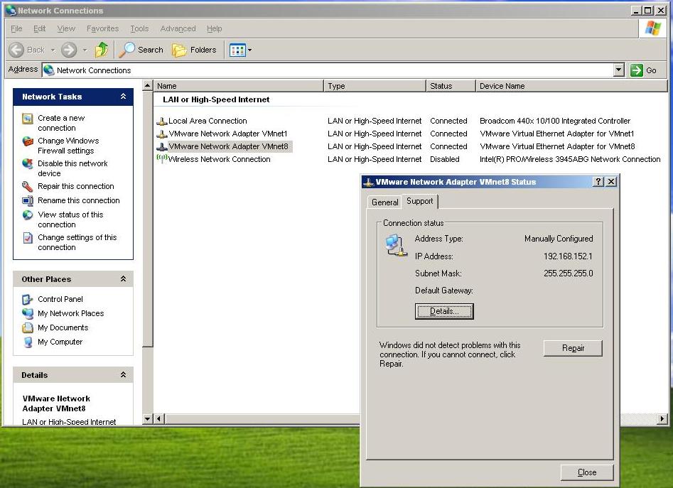

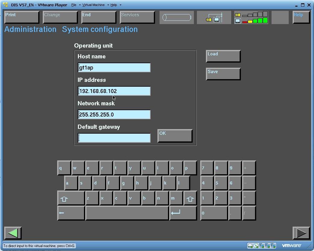

AlexCBR Опубликовано 4 февраля, 2013 Опубликовано 4 февраля, 2013 (изменено) Ничего не получается... Можно поподробней что, где менять? DIS не видет диагностический блок, даже не определяет его (рис.1). В Administration System configuration IP:192.168.68.102 (рис.2) - что это означает? В настройках VMware Player везде стоит "bridget" (рис.3). В настройках сети появилось два виртуальных интернет адаптера: VMnet1 (IP192.168.0.1) и VMnet8 (IP192.168.152.1) (рис. 4-5). Подскажите, что не правильно выставленно. Какая еще нужна информация? Какя последовательность подключения самой головки? Где посмотреть IP самой головки (диагностического блока) Спасибо! Изменено 4 февраля, 2013 пользователем AlexCBR
