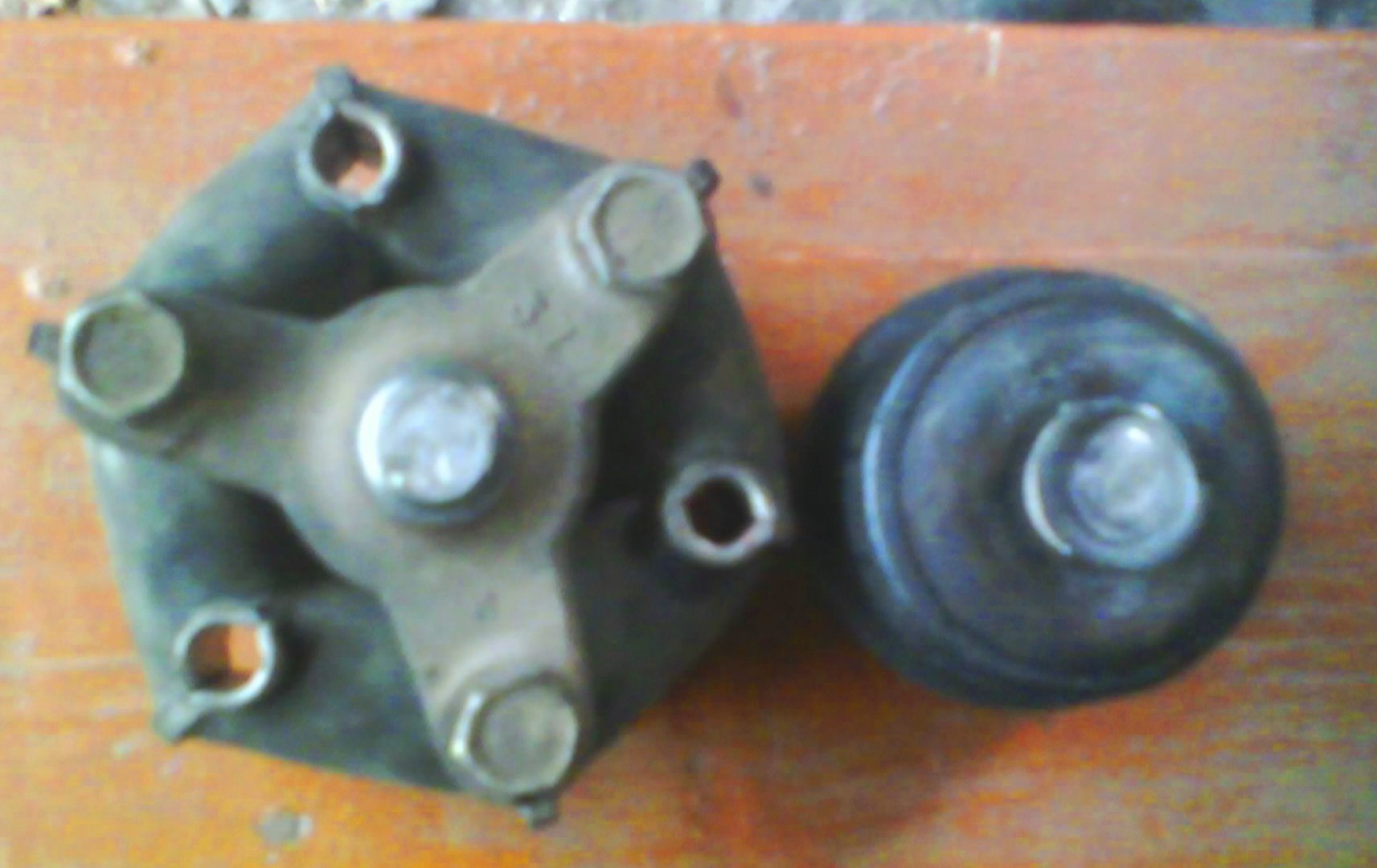

Всё поменял , раздатку пришлось снять, но она у меня стоит на подрамнике и регулируется на подрамнике , а я снял её с подрамником и регулировка не нарушилась, во всяком случае после ремонта вибрации нет как и раньше, а вот что случилось с промежуточным валом, фото плоховатое фоткал на телефонн, всем спасибо.
