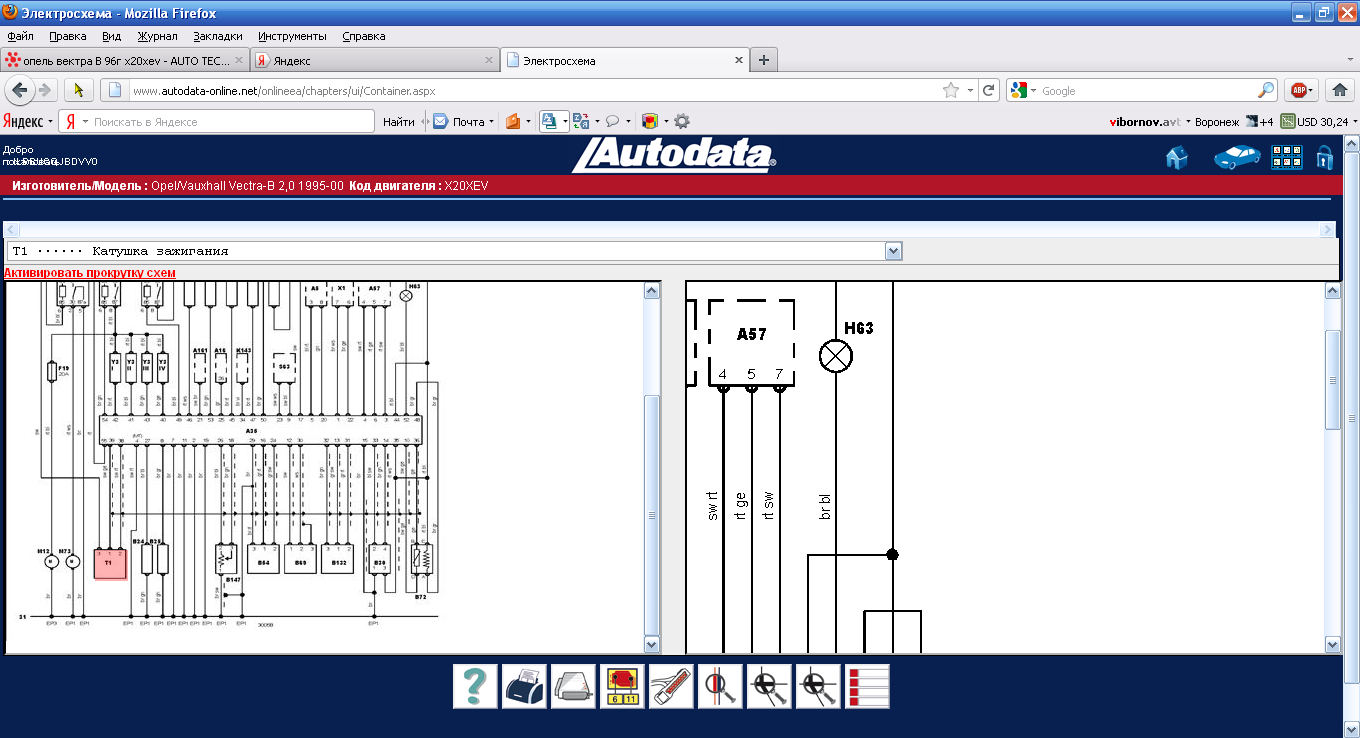

#6 Выбор
    Профи
  • Master
  • 1 105 сообщений
  • Пол:Мужчина
  • Город:Россошь, Воронежская обл.
  • Автомобиль:Passat B3, Lancer 9
Отправлено 28 Октябрь 2011 - 04:17
На модуле 3 +, 1 и 2 управление.Прикрепленный файл  2011-10-28_071131.png   158,65К   18 Количество загрузок:
