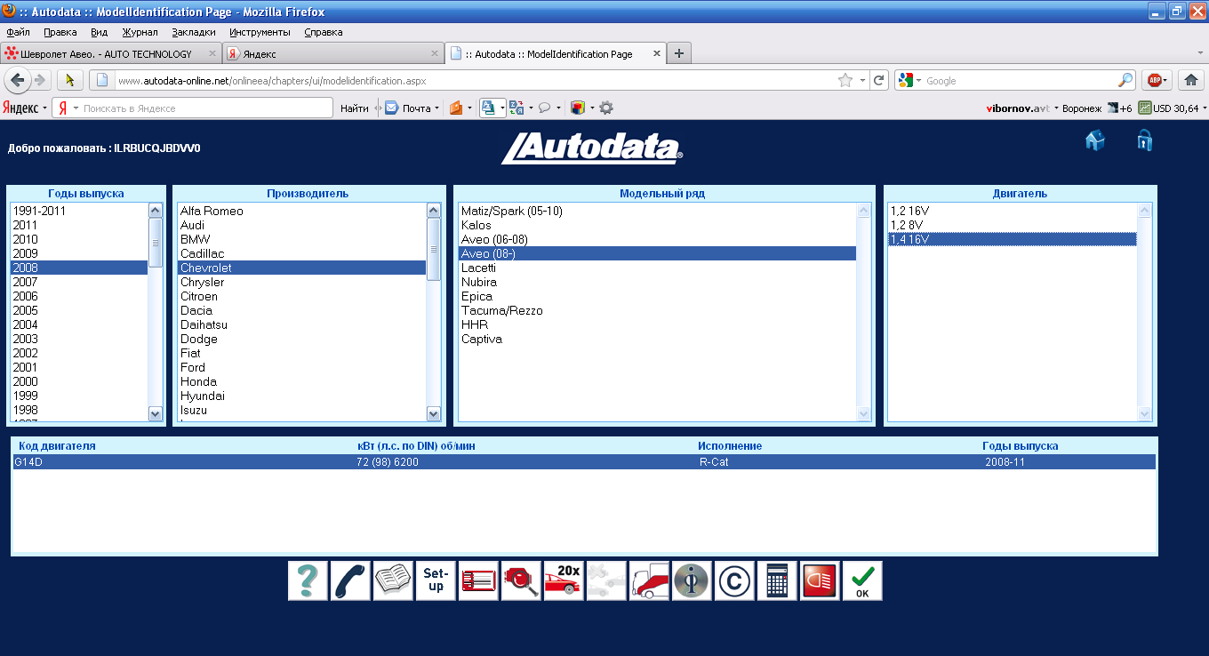

Х.З ?Прикрепленный файл  2011-11-02_070202.png   68,62К   63 Количество загрузок:
#9 Igor111
    Мастер
  • Активные пользователи
  • 155 сообщений
  • Пол:Мужчина
  • Город:КИСЛОВОДСК
Отправлено 02 Ноябрь 2011 - 06:27
добрый день!была токая история с опелем так унего катализатор от оварии рассыпался :36_15_5:
#10 Oleg19
    Активный участник
  • 68 сообщений
  • Пол:Мужчина
  • Город:Измаил. Одесская обл.
  • Интересы:основном автомобили , система бензинового впрыска.
  • Автомобиль:nissan
Отправлено 02 Ноябрь 2011 - 08:09
В Автодате невсегда есть всё, ну если приедет то я посмотрю какой ДВС, но врядтли чтоб 1.4л. На счёт катализатора, я думаю врядтли.
