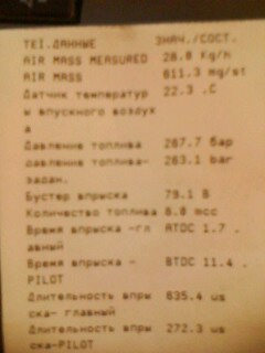

Здравствуйте автомобиль Hyundai Matriks подскажите как проверить механическую часть клапана давления в аккомуляторе топлива (рейке) по сканеру ошибок нет сигнал на него приходит. и еще после выключения зажигания должно ли оставаться давление самом аккомуляторе у нас ноль проблемма с первым запуском , слабая динамика, дымность при работе. проверяли всё что можно насос форсунки подкачивающий насос ДМРВ опять-же по сканеру ошибок нет данные со сканера во вложении.

Давай точные данные по двигателю, а то насколько видно на фото давление 267(?). Если CDI то мало. Короче - информацию.

Двигатель 1.5 турбо дизель D3EA система впрыска COMON RAIN . просто когда сняли на носике какието царапины как будто пытались толи снять вехушку где игла толи чтото обломили и еще подключил к стенду для проверок форсунок и подал импульс на датчик должен ли он щелкать как форсунка ведь по конструкции похож на форсунку. у меня тишина.
