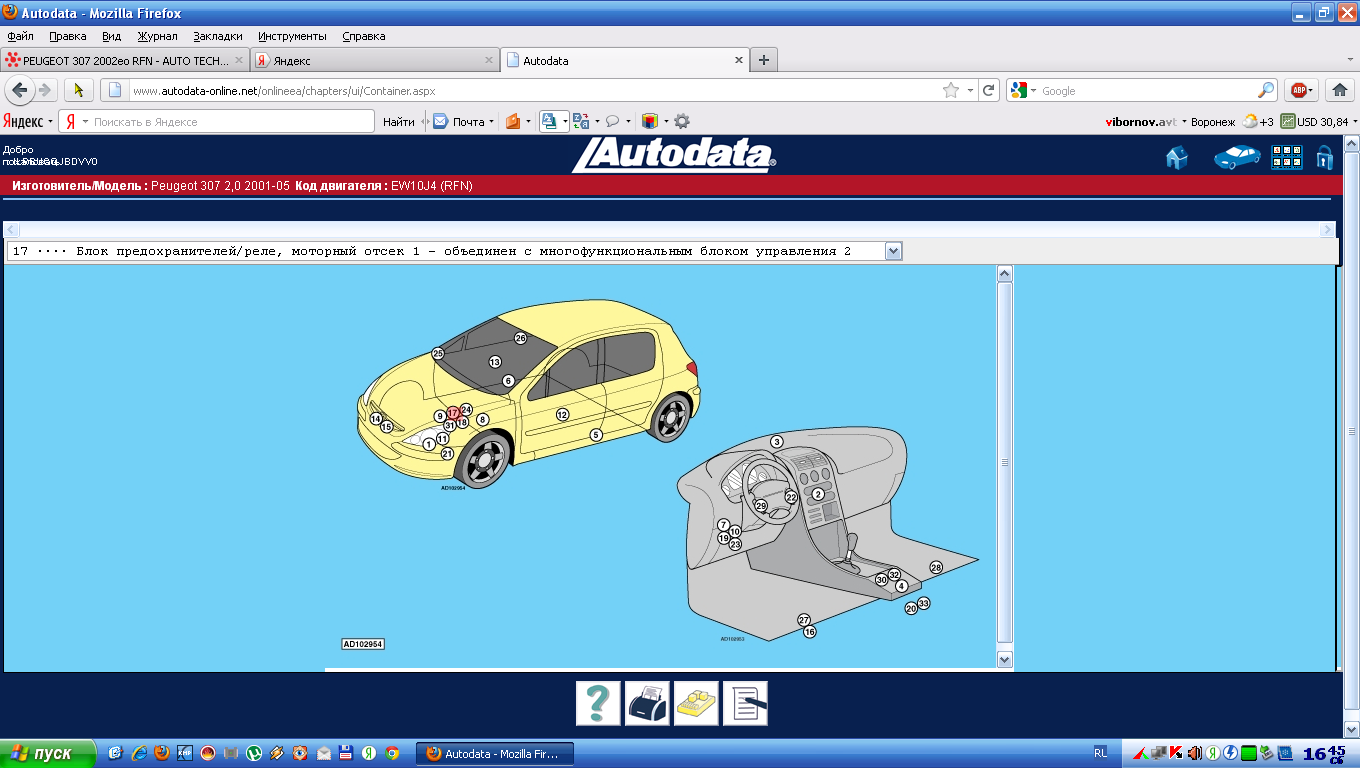

На счет "вскрыть блок" совет может быть актуальным, потому что регулятор напряжения в ЭБУ, судя по схеме. Посмотреть форму сигнала на форсунках до и во время срабатывания регулятора напряжения?
Одно слово - "жабоеды" (плагиат). Прикрепленный файл  2011-11-05_172646.png   158К   30 Количество загрузок:
