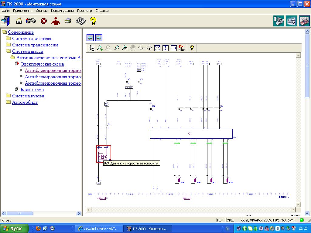

год какой?судя по схеме датчик есть если abs 430,если abs 8 дс-нет или в кан шине,или отдельно

Осциллограф в руки и посмотри что творится на этом проводе, хотя если смотреть блок схемы из тиса сигнал скорости может в принципе и в кане быть. Завтра еще гляну.Как АБС идентифицируется?

Есп есть? В 430 датчик скорости,если с есп дс нет,16-на движек,18 и 4 на приборку,1 и 2 кан шина.
