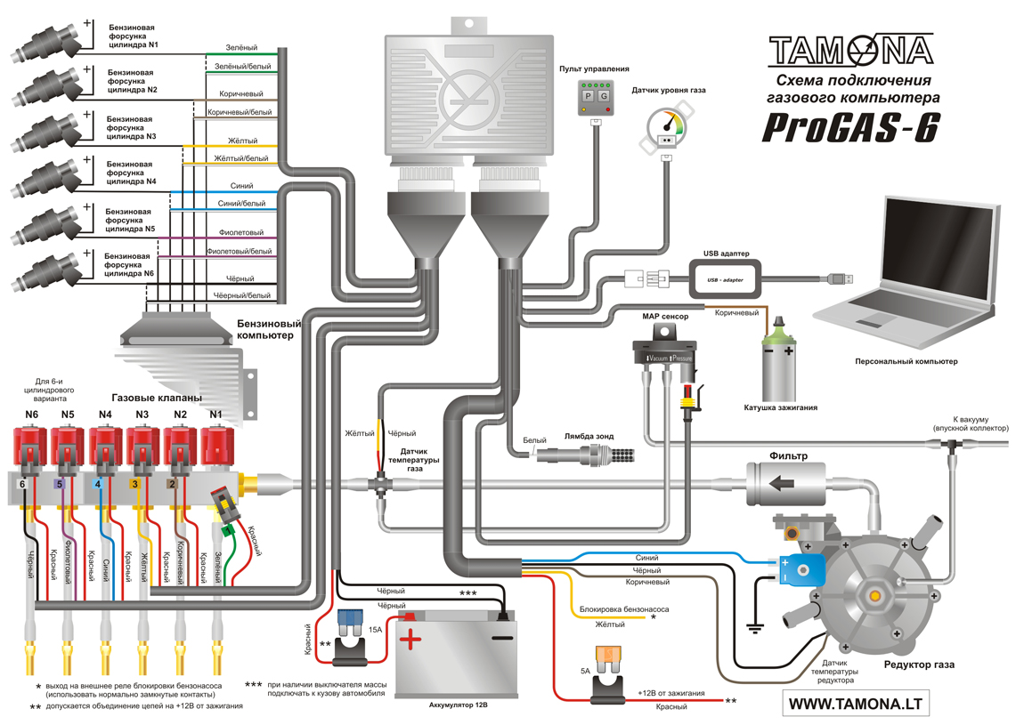

Поставил на Хендай санта фе V6 2.7 газ тамона. Все нормально, устраивает, кроме того что на холостых оборотах бензиновый комп выдает ошибку. То смесь богатая, то бедная, или множественные пропуски зажигания. После этого машина не едет толком на бензине, пока ошибку не скинешь! Те кто ставили, ума дать не могут. Что делать, подскажите!?

А интересно, как в этом комплекте обманывается датчик кислорода? При работе на газе выхлоп ведь более чистый. Лампа Check наверняка не сразу, а спустя 2-3 минуты загорается?

Оборудование фирмы "ТАМОНА". Обманок вообще ни каких нет, там идет корректировка газа от лямбда зонда и все!!! Бывает загорается и через пол часа, но в основном 2-5мин!

2. А что там за корректировка по лямбда-зонду (ДК) не очень понятно. Вроде бы обычно при работе на газе датчики кислорода исключают из системы (программно например). Судя по схеме, газовый контроллер берёт на себя обработку сигнала по ДАД, бензиновым форсункам (рассчитывает кол-во газа для впрыска) и первому датчику кислорода (чтобы бензиновый блок не считал его отказавшим после перехода на газ). Может быть не от того датчика кислорода (там же их два, как минимум, должно быть) сигнал завели в газовый контроллер или контакт в проводе от ДК нестабильный? Возможно ещё не тот провод от ДК подключить (хотя маловероятно, т.к. наверняка газовщики не один уже комплект ГБО поставили). Т.е. получается бензиновый контроллер не видит адекватного ответа по кислороднику при регулировании длительности впрыска. Наверное программу газового контроллера надо править.

Ну как я понял оборудование стоит под систему Е-2. Соответственно и пепелац Ваш должен быть под Е-2. Если это так, то скорей всего неправильно подобраны дюзы форсунок газовых. Ну это справидливо если настроена карта ГБО правильно.

Пропан. Ошибку выдает лямбда зонд, который стоит на выходе!!!

Он оршибки невыдаёт ))). Для Вашего ГБО это "показометр". Для штатного ЭБУ обратная связь по выхлопу.Смотрите сканером какая смесь и всё будет ясно что делать.

Насколько я знаю в тамоне надо подключать первый ДК а после автокалибровки надо раз пять править карту работы форсунок ,там есть в программе такая функция она работает автоматически называется" ПЕРЕСЧЕТ",да и жиклеры правильно подбирать надо чтобы работа бензиновых форсунок на бензине совпадала с работой бензиновых форсунок на газу и дифференциальное давление выставлять в идеале 1.00 :noflood:

НЕТ там корректировки по ДК это просто информационный канал и больше ничего. Как и на всех впрысовых. Каков диаметр дюз? Настраивали ли Вы в движении. И вообще тамона как то ни как. года два как отказался))) И ещё длина шлангов от форсов до коллектора одинакова?

Вообще как я понял нужно ставить проши без ДК под ГБО 4,но ДК1 не отключать т.к сам по себе он все равно работает,газомозг соответственно производит по нему коррекции,а штатный контроллер ошибок типо бедная\богатая смесь не выдает

Была такая проблема на сантафе и на сонате, ошибка по второй лямде, решилась только перепрошивкой бензомозга под нормы токсичности Е2

показания ДК газовый блок не корректирует. Это только вывод информации для настройщика. Нужно правильно строить карту. Несколькими постами вам правильно сказали. Надо чтобы показания времени БЕНЗИНОВЫХ форсунок было как можно одинаково при работе на газу и на бензине.
