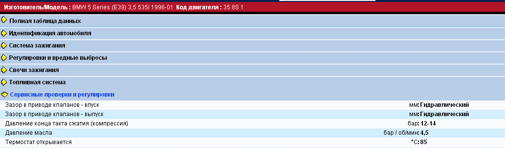

Прикрепленный файл  2011-11-12_174718.png   10,85К   30 Количество загрузок: Довольно сильно отличается компрессия от табличной.

Просмотр сообщенияВыбор (12 Ноябрь 2011 - 14:49) писал:
Прикрепленный файл 2011-11-12_174718.png Довольно сильно отличается компрессия от табличной.
Сделай поправку на температуру окружающей среды.

Просмотр сообщенияMna (12 Ноябрь 2011 - 16:26) писал:
может на улице -20С то так и будет.
Табличные данные составляются для Н.У. (нормальные условия).
