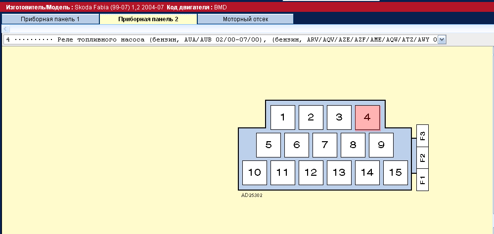

Опубликовано 14 ноября, 201114 г. Всем доброго здоровья!. шкода фабия 2006г, не заводиться , диагностику не подключал , не чем . включаешь зажигание , насос не отрабатывает , мерял на преде , напряжения нет , вопрос где расположено реле насоса?
Опубликовано 14 ноября, 201114 г. нужно заполнить профиль, а по теме , в ELSA можно посмотреть расположение реле
Опубликовано 15 ноября, 201114 г. Соблюдай правила, слушай модераторов, давай точные данные. Вот Фабия 1,2., а тебе какая нужна?
Опубликовано 15 ноября, 201114 г. Автор По поводу , профиля , создавал уже не одну тему , почему не заполнена . не пойму .Это раз . Д а двигатель 1.2 бензин..только не пойму , где расположен сам блок с реле , за предохранителями . Изменено 15 ноября, 201114 г. пользователем aleksej56
Опубликовано 20 ноября, 201114 г. Автор Блок реле , находиться , за предохранителями , снимал , нижнюю панель . в ногах водителя . Причина была в сгоревшем преде , на мозги.
