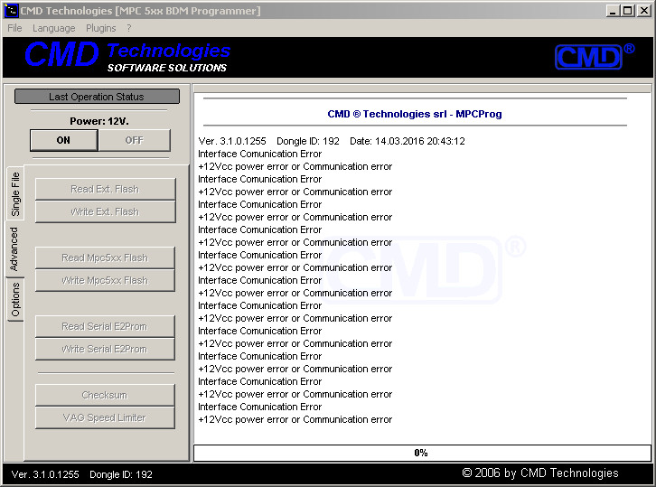

Опубликовано 14 марта, 201610 г. comment_915065 Купил на барахолке BDM100. Блока на испытания под рукой нет. Софт вроде установился. "CMD ® Technologies srl - MPCProgVer. 3.1.0.1255 Dongle ID: 192 Date: 14.03.2016 20:43:12" Распознается как "Map3d0dll interfaсe" Подаю питание 12в . Релюшки не щелкают, светодиод не горит. При нажатии кнопки ON выходит запись: "Interface Comunication Error+12Vcc power error or Communication errorInterface Comunication Error+12Vcc power error or Communication errorInterface Comunication Error+12Vcc power error or Communication errorInterface Comunication Error" Питание на плату заходит. Подскажите, БДМ рабочий? так и должно быть? или БДМ на помойку? Или я что то делаю неправильно? Впервые сталкиваюсь с БДМ100. Изменено 14 марта, 201610 г. пользователем Аль-кор Ссылка на комментарий https://www.auto-bk.ru/forum/topic/24368-bdm100/page/3/#findComment-915065 Поделиться на другие сайты Поделиться в Facebook Поделиться в X Поделиться в Pinterest Поделиться Поделиться сообщением
Опубликовано 14 марта, 201610 г. comment_915106 Да так и должно быть,пока не подключишь к блоку Ссылка на комментарий https://www.auto-bk.ru/forum/topic/24368-bdm100/page/3/#findComment-915106 Поделиться на другие сайты Поделиться в Facebook Поделиться в X Поделиться в Pinterest Поделиться Поделиться сообщением
