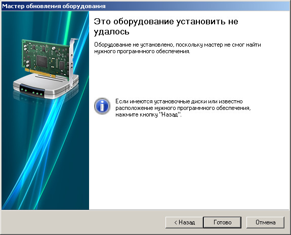

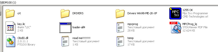

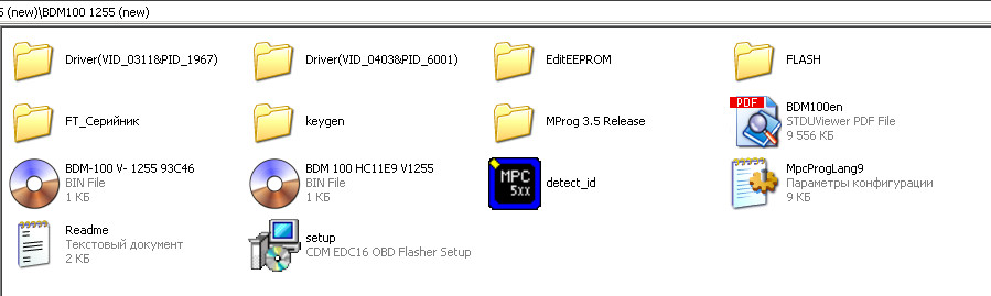

Решил установить на ХР, где она стояла раньше.
Сделал все по мануалу, а драйвера не устанавливаются.
Пишет. что не установлен поскольку мастер не нашел нужного, хотя я ему указываю путь к драйверам.

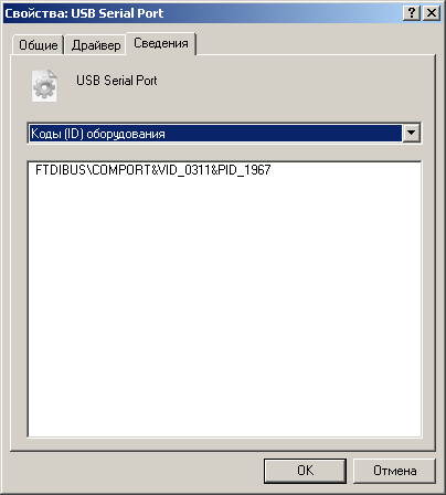

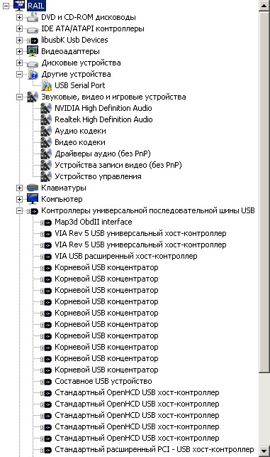

В "Диспетчере"-"Другие устройства" видится как USB Serial Port с желтеньким треугольничком и !.
VID и PID в Диспетчере определяется как 0311 1967
При установке драйверов указываю на папку с драйверами Driver(VID_0311&PID_1967), эффект тот же.

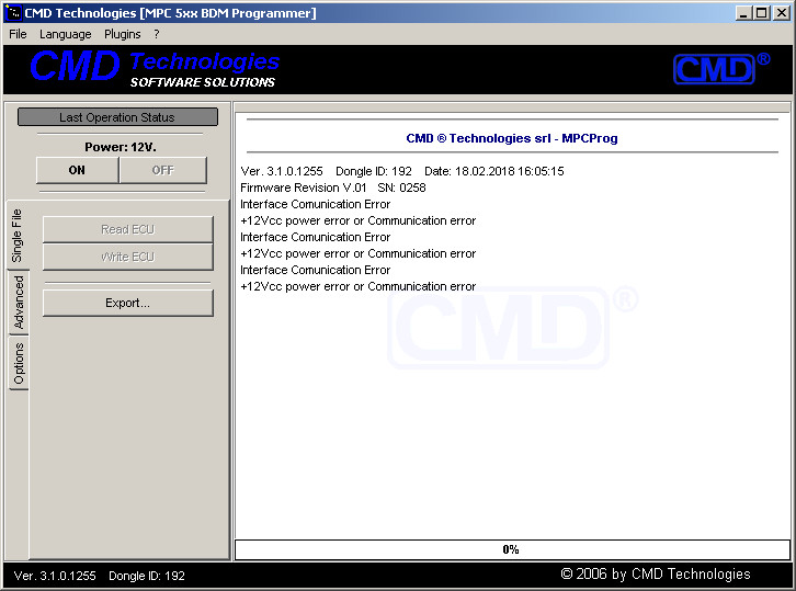

При запуске софта определяется как Ver.3.1.0.1255 Dongl ID 192 FW Rev. V.01 SN 0258
При нажатии Power ON щелкает релюшка и кратковремено загорается светодиод.
Блока на пробу нет.
Почему так странно ведут себя драйвера и BDM-100
БДМ не прошивался и работал с этим же софтом.
