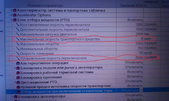

+ КО ВСЕМУ надо прописывать в проге скоростной режим !!!
Прикрепленный файл  ee72dc8b7975.jpg   62,04К   29 Количество загрузок:
Прикрепленный файл  eec9530faf50.jpg   64,45К   22 Количество загрузок:
