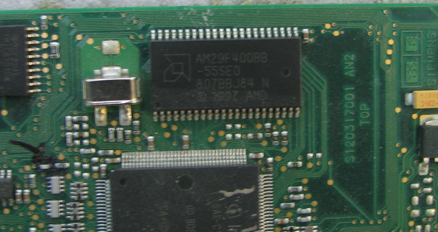

Столкнулся с проблемой-видимо умерла флешка в EDC15 Golf4 2002 1.9ТДИ
Авто приехало своим ходом
Невключается турбина и по диагностика ошибок штук 30,видимо неисправность механическая,так как турбтну только установили с реставрации и видимо чтото пропустили!!!Но двигатель хоть както работал.На другой день стало хуже и двигло ели работало рывками.
Считал флеш 512кб галлетто 1260 после чего завел и он заработал как новый.4-5 тис об наморозе но только один раз.Заглушил и все-больше незаводиться,не читается,не пишется и не диагностируется
Сдул AM29F400 и через переходник ПСОП44 прочитал ее вылемомТам только нолики в буфере
В общем пришол к тому что надо пробовать менять флешку а ее негде купить.Звонил по многим фирмам,был на радиорынке-нет нигде,может плохо искал
Подскажите где ее купить на Украине,Львов или с доставкой в короткие сроки
Спасибо.

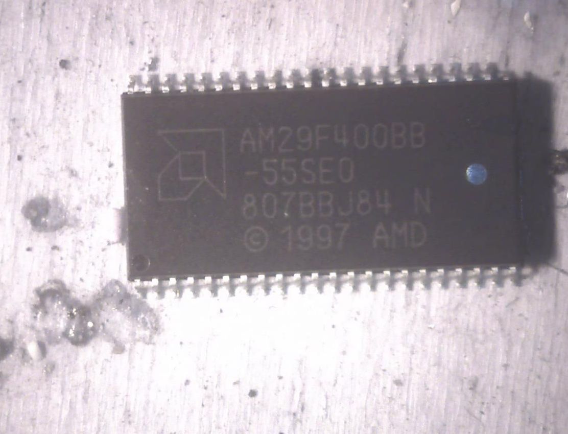

Сегодня топикстартеру поедет флеша , сдутая на 400 град , когда он её получит , сам напишет живая ли она после этого . Думаю это расставит точки .

Просмотр сообщенияSlavik k (21 Ноябрь 2011 - 07:57) писал:
Благодарю
Обязательно отчет дам

Как и обещал
Отчет:после плясок с бубном и нахождения благополучных погодных условий мой Вилем прочитал ID и содержимое микрухи,которую мне оперативно передал Slavik k.Насколько она исправна судить Вам.
