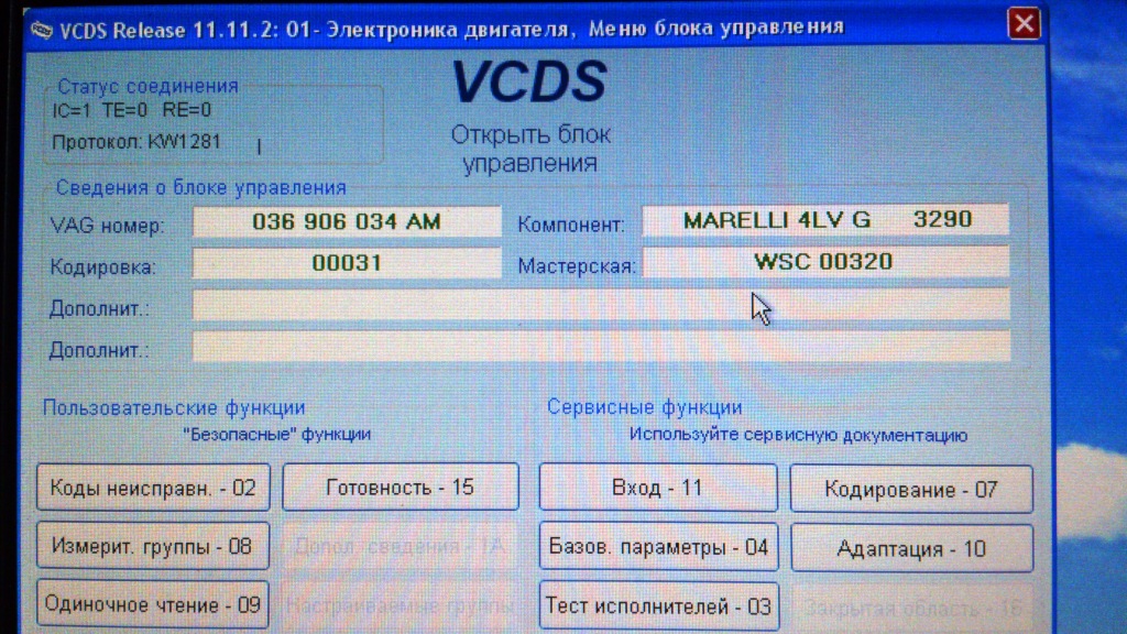

Всем привет! Столкнулся с VW Golf 4 1.6 16v 105hp блок должен быть bosch 7.x 4mbit, на диагностику выходит, пытался прочитать его кесс2, даже идентов не отдал. Посмотрел в ктаг такой блок не заявлен. Чем его еще можно сделать? Кто делал? поиском не нашел ничего.
Делал через K-tag через вкладку PROTOCOLS
golf.txt
HW: MARELLI Boot4LV r17 marelliiaw 4mw
SW:
VIN nr.:
SW ver.:
Spare:
Engine:
HW Ver.:
SW upg.: 036906034AM 3290
Installation:
в общем блок оказался не Бошем))) кто такой читал, писал? Только флешку сдувать?

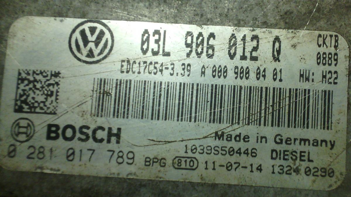

Мужики, может у кого есть сток на VW Crafter 1.9 TDI  EDC17C54  03L906012Q  1039S50446  ?
