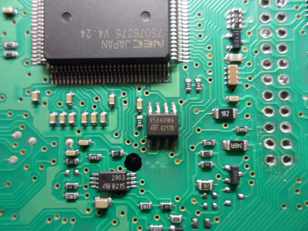

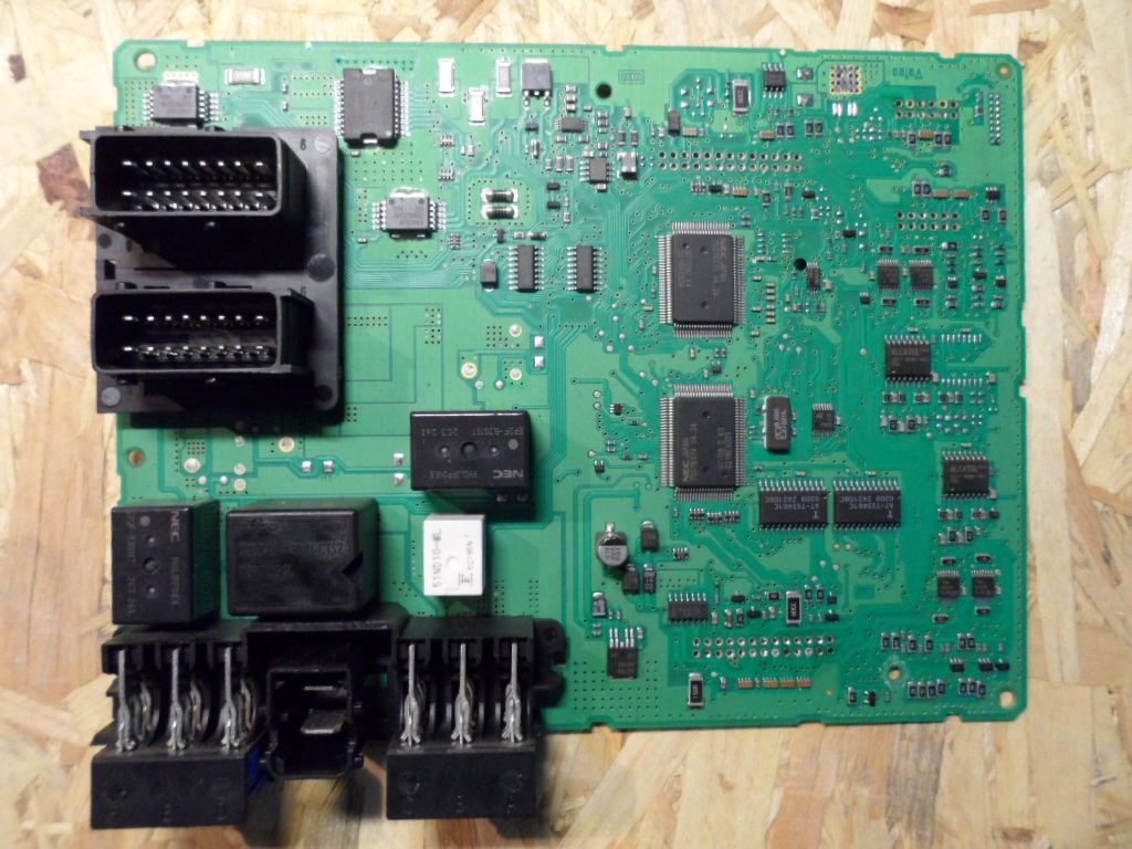

nemez36 Опубликовано 23 ноября, 2011 Опубликовано 23 ноября, 2011 Привет всем. На пыжо, 406 из америки, потеряли ключ. По данным, идут два типа ключей, ID45, и ID46. Французов у нас можно на пальцах пересчитать, редкость, я делаю первый раз. Бодик снял, память 95040 прочитал, пин знаю теперь, осталось узнать ид ключа. Смогу преподготовить, и собственно сам бодик, , . Кто делал, подскажите.
dimon9555 Опубликовано 23 ноября, 2011 Опубликовано 23 ноября, 2011 93C66=id45 95040=id46 Чистый PCF7936 ,готовить не надо
