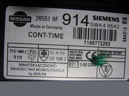

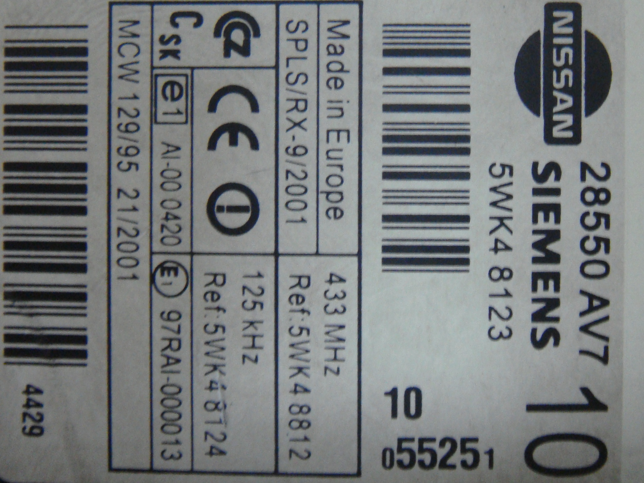

То же с Nissan primera 1999г P11 застрял, NATS5. Приобрел Super MVP а пин подобрать не могу чтобы ключ прописать. Сразу оговорюсь что с иммо только начал разбираться так что если что то не допойму, не клюйте сильно.
Пробовал с помощью калькулятора, код 3969 не подходит, то ли не те цифры вводил?
Помогите с кодом. фото прикладываю
Прикрепленный файл  IMG_2278.jpg   72,76К   308 Количество загрузок:
Прикрепленный файл  IMG_2279.jpg   68,38К   302 Количество загрузок:
2532 попробуй

#19 Noo
Noo
  • Участник
  • 5 сообщений
  • Пол:Мужчина
  • Город:Нефтеюганск
  • Автомобиль:honda
Отправлено 24 Декабрь 2011 - 15:07
А понял это со второй картинки номерок, а я с первой все цифры перебрал, хорошо сегодня попробую и отпишу.
