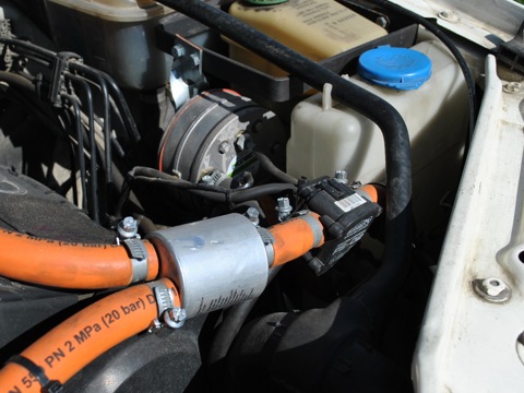

через скока меняется газовый фильтр тонкой очистки- стоит перед форсунками.Можно ли его промывать бензинам при закупоривании.ГБО-4
Менять на новый . Больше 15 тыс. нежелательно ездить . Хотя бывает , что и по 30 тыс. народ ездит и ничего . Все зависит от качества газа ..
Расчитан на 20000 , грубой очистки на 40000 всем так меняю. Разборный можно промыть бензином но не на долго хватает.

а как определить вход в алюминиевом фильтре? у меня стрелки нет.
как его поставить не знаю.если смотреть в одно из двух отверстий (вход или выход) виден язычок ближе к одному из них.спасибо за помощь!!!!!

Всем привет, а как вообще определить забитый фильтр или нет???
Если фильтр забит то он плохо продуваеться ,особенно на холодную

снимите фильтр и возьми в рот патрубок со стрелкой на себя и попробуй вдохнуть воздух через него , если вы не ощутите препятствий при вдыхании, то фильтр еще походит , а так замена.
