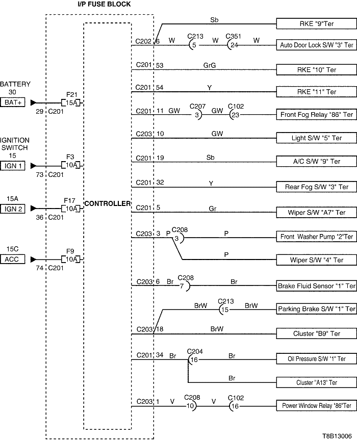

Здравствуйте. Проблема такая что, машина пришла после установки сигнализации. Горит постоянно лампочка "BRAKE". Установщик сигналки сделал включение ближнего света от ручника, поставив нормально замкнутую релюшку через плюс зажигания, на концевик ручника. От штатной проводки он концевик этот отрезал. Хозяин говорит что до установки сигналки эта лампочка тухла и всё было нормально. Сигнализатор уровня на бачке с тормозухой работает нормально. Подскажите почему ещё может гореть эта лампочка. И если есть у кого подробная схема на Aveo II, выложте пожалуйста.
P.S. могло ли что сгореть в панели если он релюшку повесил не откусив концевик ручника от штатной проводки?

Дайте схему плиззз, на AVEO 2. Хотябы те цепи которые касаются этой лампочки. Клиент достает наладить надо.

Просмотр сообщенияYUG (08 Декабрь 2011 - 17:53) писал:
держи

Это не AVEO 2.

Просмотр сообщенияYUG (09 Декабрь 2011 - 14:22) писал:
Это не AVEO 2.
Это с ТИСА Шевроле 2010...Я работаю оффициальным диллером.

Там по моему ещё на блок ABS идёт провод, и на монтажный блок. Или с блока ABS на монтажный а потом на панель. Короче не хватает в этой схеме чего-то. Сам не сталкивался с такой проблемой? Мог ли усановщик сигналки подав плюс через релюшку на вход панели, спалить её.

По ТИСу года 2009-2010-2011..Нет не сталкивался...Попробуй отсоедени этот ближний свет,т.к. возможно лампа ручника запитывается через лампы ближнего света на минус...

Нашел.

А вот зачем они приходят в этот контроллер, не пойму.

Хотя от него(блока предов) я тоже отцеплял этот проводочек, который идет на панель.
