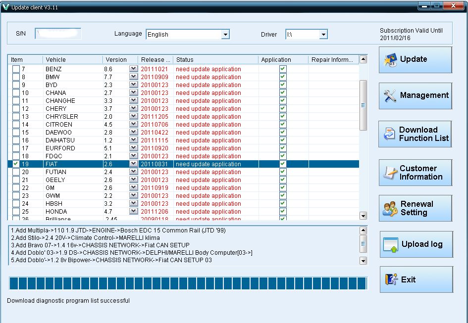

Я подключался Автобоссом - там фишка готовая - думать ничего не надо,
а если проводочками то раз средний контакт масса - то дать массу на него а к-линию на другой проводок, если три проводка то пробовать K и L наугад - сгореть ничего не должно, что К что Л это открытые коллекторы подтянутые на +12.
Я так понял там на каждую систему своя фишка, тоесть мотор диагностируется через одну фишку, ABS через другую и т д.

Просмотр сообщенияcezar35 (17 Декабрь 2011 - 23:21) писал:
так на автобоссе нет в перечени фиатов :needban: :heresmile:
Как нету?, очень даже есть !
