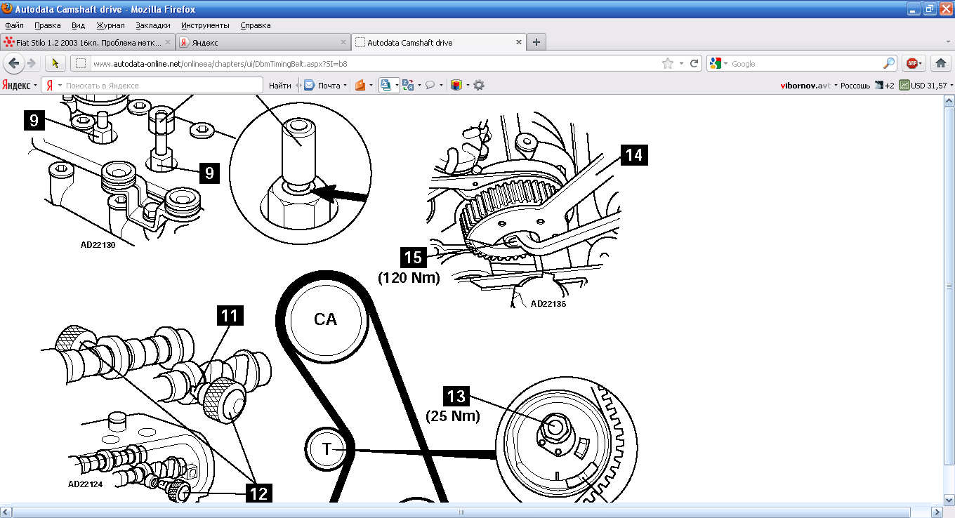

Просмотр сообщенияPavlodarec (09 Декабрь 2011 - 15:28) писал:
На Fiat Stilo 1.2 2003 16кл порвался ремень грм в следствии чего паогнуло клапана. Проблема появилась когда собранный по рисованным маркером меткам шестерни распредвалов, оказался совсем не так как хотелос. Машина очень тяжело заводится и на ХХ работает с перебое как трактор. на высоких еще как то терпимеее не так колбасит. Ошибок нет. Что только не делали с распредвалами куда только не крутили. Наних меток нет. Последнее предложение за помошью к вам. Посоветуйте уже даже незнаю что делать:(
У этих ребят все через ж... Поршень выставляй в В.М.Т. через свечу - у них -спец. калибры. Р\валы - тоже калибрами. У меня не работает режим прокрутки, поэтому часть рисунка.Прикрепленный файл  2011-12-09_194204.png   66,65К   32 Количество загрузок:

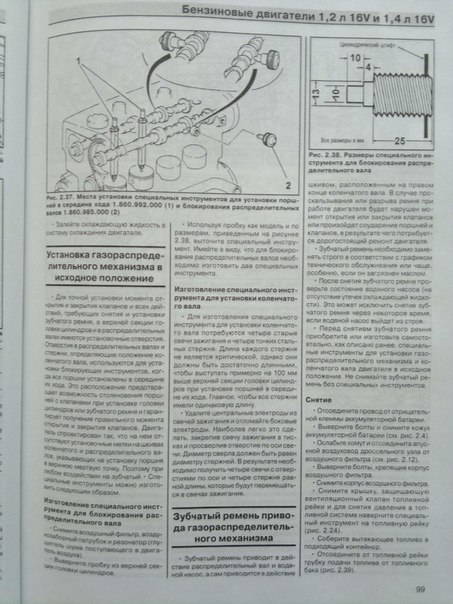

Просмотр сообщенияВыбор (09 Декабрь 2011 - 16:48) писал:
Зачем такие заморочки если можно купить или сделать за копейки кондуктора, их чертеж есть в мануале по стилке!!!!
