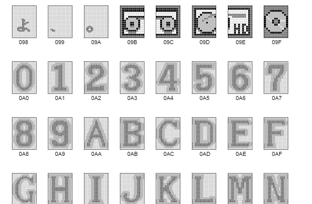

пробовал я вручную переводить S80 2002г и 2004г, если прописываю русскими буквами - на дисплее при включении кракозяблики получаются вместо букв, прописал транслитом - всё нормально отображается. Что нужно сделать чтобы русские буквы корректно на дисплее отображались? Говорят там какая-то хитрая кодировка кирилицы.

Просмотр сообщенияvint75 (12 Декабрь 2011 - 21:02) писал:
есть спец таблицы по символам, включая значки, не говоря уже о буквах,
