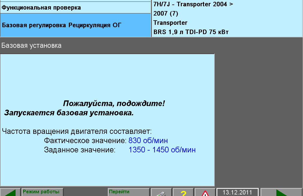

#13 masterok
    Профи
  • Master
  • 849 сообщений
  • Пол:Мужчина
  • Город:Россия , Москва ЗаМКАДыш 0 км
  • Автомобиль:Aуди Allroad
Отправлено 13 Декабрь 2011 - 11:33
Прикрепленные файлы
  • Прикрепленный файл  N18.gif   24,58К   78 Количество загрузок:
С уважением ,Сергей.
#14 macik001
    Профи
  • Модератор
  • 2 264 сообщений
  • Пол:Мужчина
  • Город:Полтава UA
  • Интересы:Электроника и Охота за рыбами.
    Пиво временно не интересует!!!
  • Автомобиль:Велисопед
Отправлено 13 Декабрь 2011 - 11:36
Без комментариев!!! Спасибо! Тоже хорошо для общего развития!
