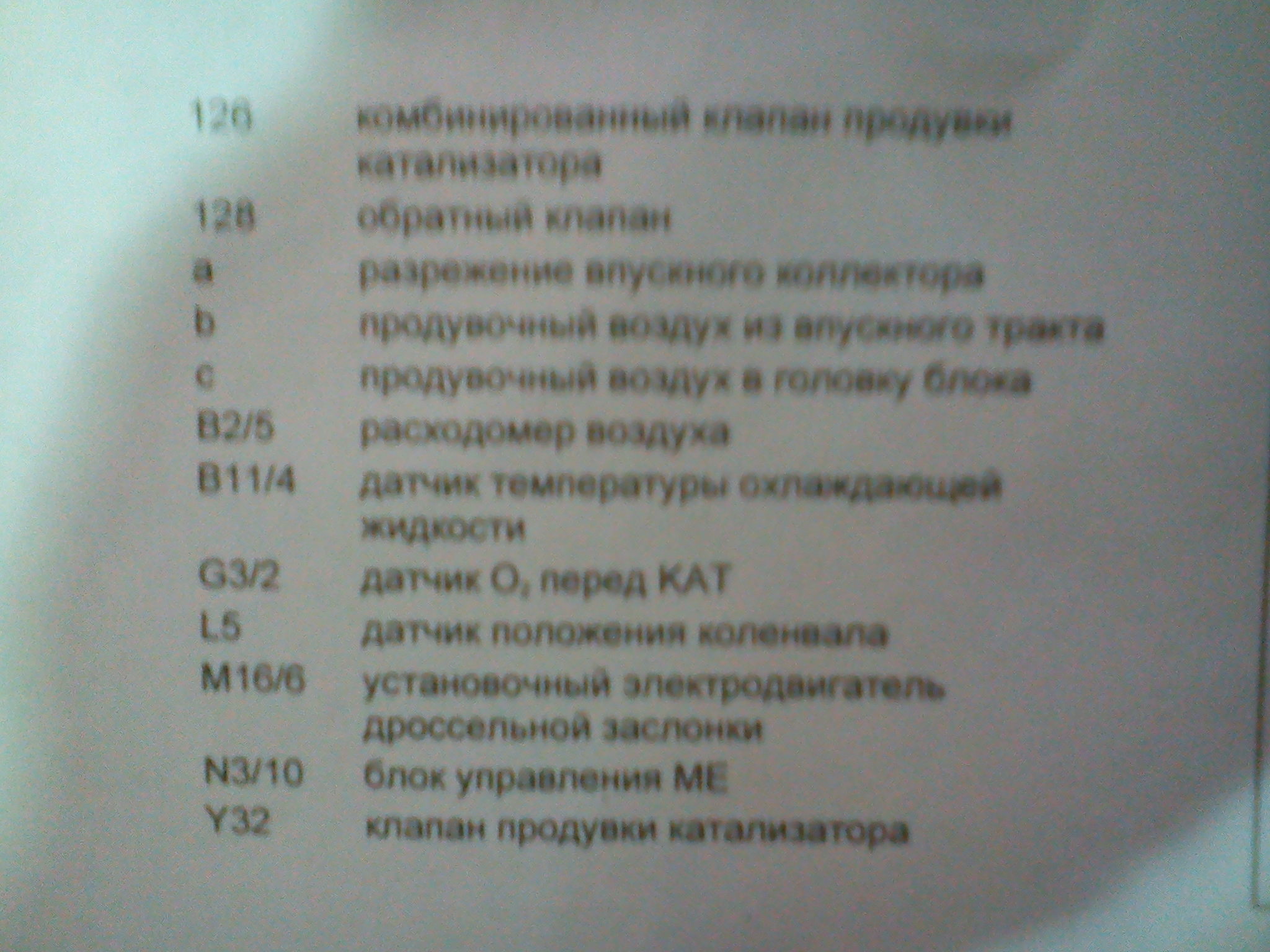

#11 danchik
    Активный участник
  • Активные пользователи
  • 99 сообщений
  • Пол:Мужчина
  • Город:Москва
  • Автомобиль:mers 201
Отправлено 18 Декабрь 2011 - 06:37
Просмотр сообщенияdanchik (18 Декабрь 2011 - 03:34) писал:
20-30 cекунд это норма
а воздух туда дополнительная помпа подает?
ой а насоса то и нет
Прикрепленные файлы
  • Прикрепленный файл  DSC00094.jpg   387,08К   3 Количество загрузок:
  • Прикрепленный файл  DSC00093.jpg   367,17К   3 Количество загрузок:
Сообщение отредактировал danchik: 18 Декабрь 2011 - 06:43
#12 agent-free
    Активный участник
  • 71 сообщений
  • Пол:Мужчина
  • Город:London, UK
Отправлено 19 Декабрь 2011 - 00:20
нет не помпа, как на картинке.
