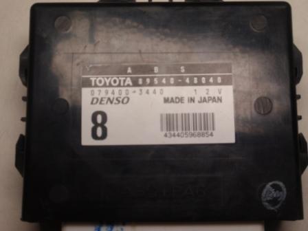

Парни очень нужна распиновка блока на данный авто. фото блока выкладываю .

Блок управления блокировкой проскальзывания, попробую поискать....

Даю ссылку полностью на всё электрооборудование в том числе и на ABS

держи
