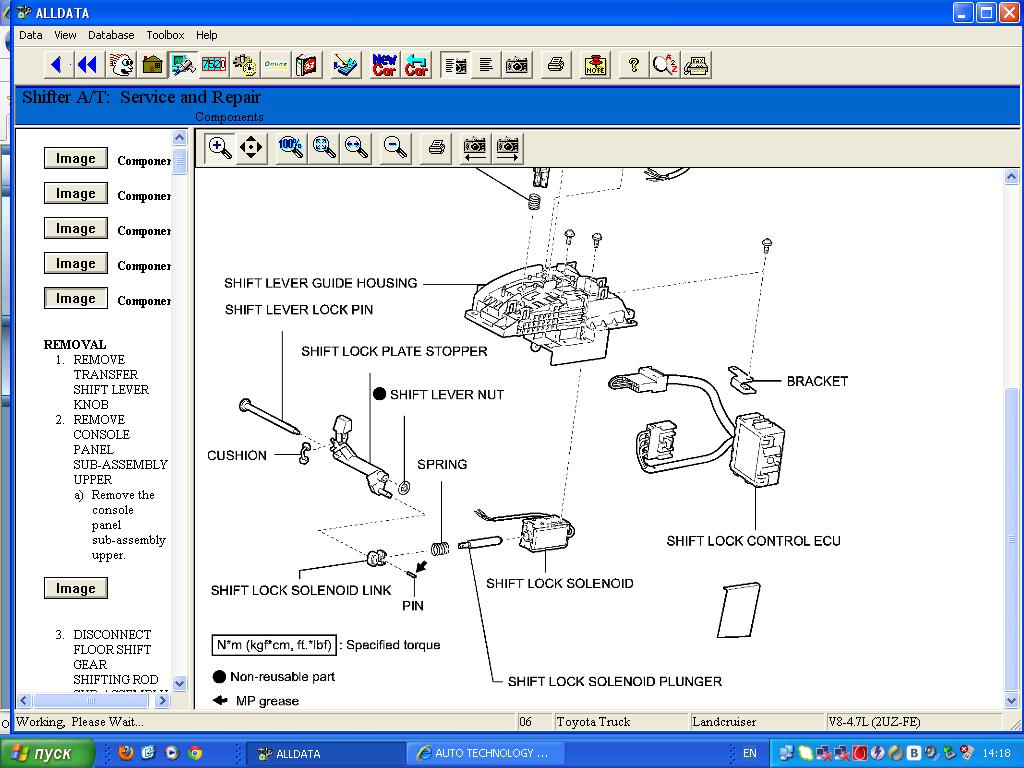

Приветствую!тойота ленд крузер 2005 год дв 4.7 2uz-fe VIN JTEHT05JX02066292 Беда такая,не фиксируется рычаг в положении паркинг,при выключении зажигания,т.есть при вытащенном ключе и отпущенной педали тормоза рычаг встает в любое положение. Подскажите где может находиться саленоид блокировки,все что есть в оллдате не подходит ,саленоида рядом с рычагом нет как и блока управления.

Shift lock solenoid--все написано.

может кто подскажет где еще поискать блок управления shift lock control ecu или он реализован в каком то из бодиков или моторном??????есть ли отличия в проводке между америкой и европой???

да различия есть у тебя полный аналог лексусу . но реализация из боди имею доступ к америке .

Всем спасибо за содействие,на машине не установлен ни соленоид,ни блок управления,в общем проблема никак пока не решена,что называется повисла,то ли их там с рождения не было толи еще что....
