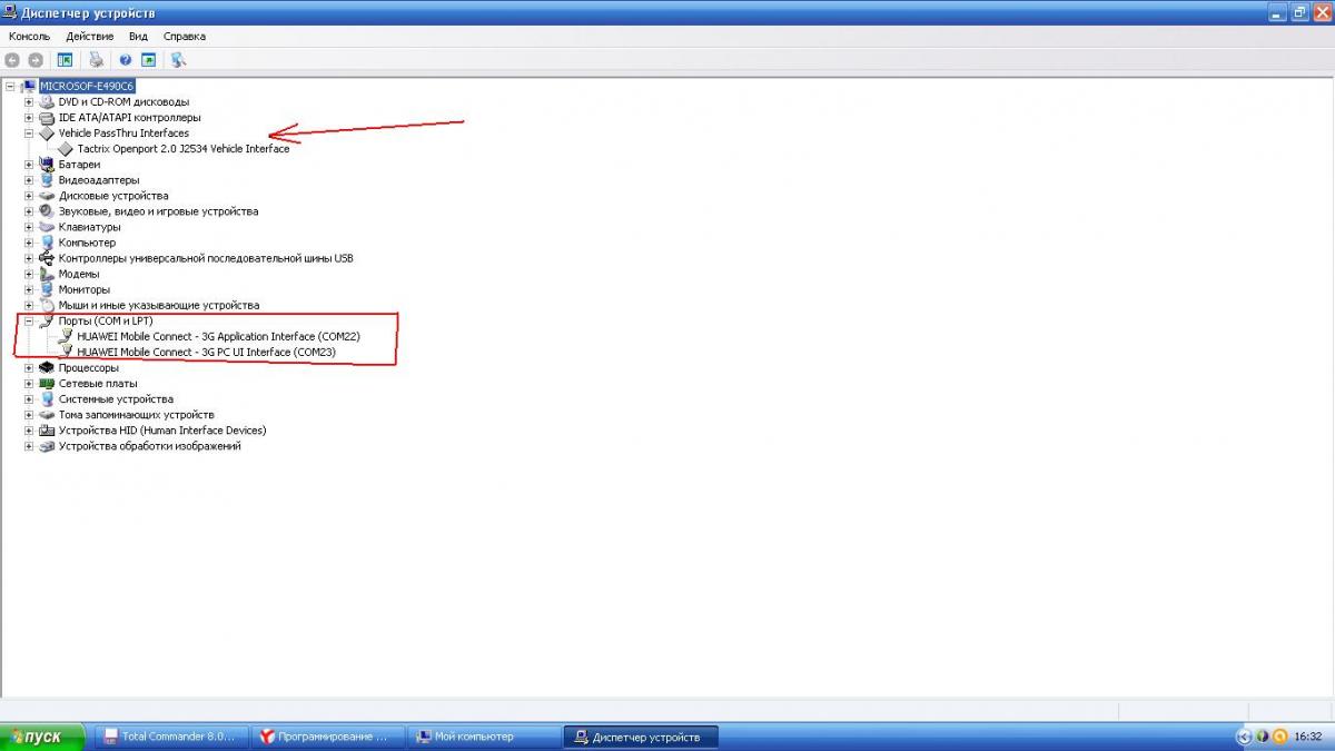

Нужно войти в панель управления - система - диспетчер устройств и установить драйвер вручную. Для этого нужно найти устройство Tactrix ОpenPort 2.0 и нажать "переустановить драйвера".
При поиске драйвера указать каталог c:/Program Files/OpenPort2.0/ Винда ругнется красными сообщениями, но после "все равно установить драйвер" устанавливает все нормально. Адаптер попадает во вкладку COM-Порты

Пападает но не тудаOpen.JPG в ком-портах его не будет.

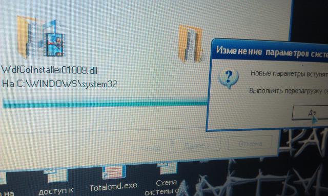

При загрузке доходит до этого файликаи всегда спрашивает перезагрузить.Перезагружаю и всё повторяется тоже самоеpost-64988-0-51154400-1396070613_thumb.jpg
Ну наконец то!!! Скачал драйвер с http://www.openecu.org/index.php?title=EcuFlash и всё установилось.Спасибо друзья за то что отозвались!!!
