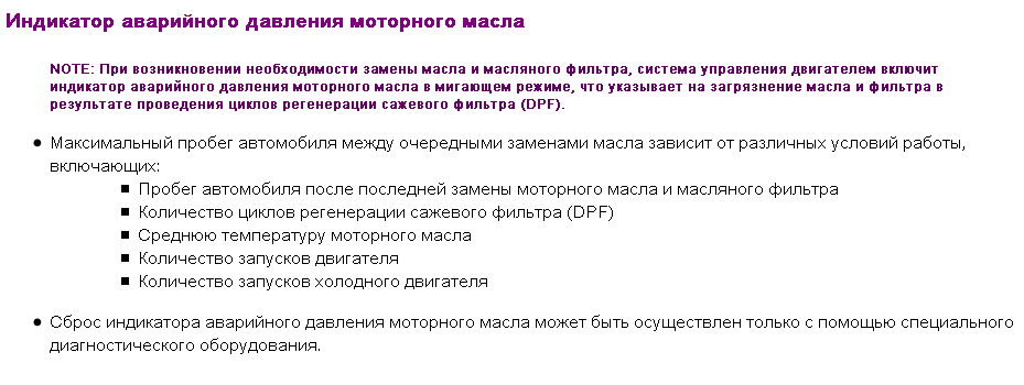

А почитай-ка вот это:Прикрепленный файл  2011-12-25_212802.png   10К   40 Количество загрузок:

Читай пост 4.

это и есть предупреждение по замене масла, помогает fiatecu scanner, работает через клайн адаптор.

Процедура сброса на 0 компьютера ДВС, вторая возможность:
Процедура сброса на 0 вручную :
ВАЖНО : Необходимо удерживать педаль акселератора выжатой в пол в течение всей процедуры.
-Включите +APC, подождите 30 секунд перед тем как нажать и отпустить 6 раз педаль тормоза.
-Выключите +APC
-Снимите ногу с педали газа перед тем как запустить автомобиль. Индикатор давления масла должен моргать, чтобы подтвердить что реинициализация была учтена.
Примечание: "+АРС" - зажигание.
ВСЕМ спасибо! обнулил лампа масленка погасла.Тему можно закрыть.
