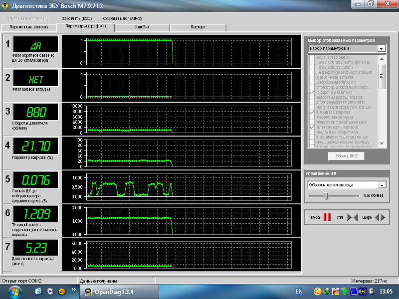

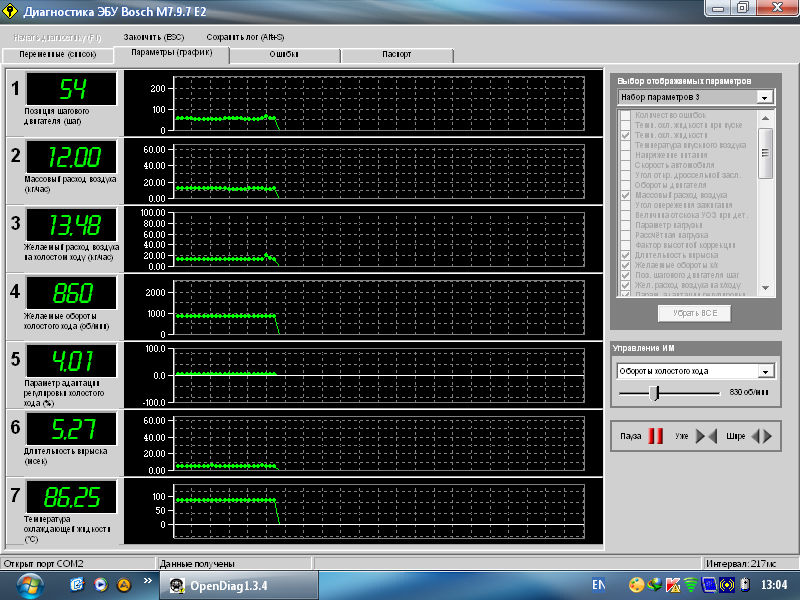

Привет мастерам!
Нива-шевроле, ЭБУ м 7,9,7/ е2\
Неровный ход на ХХ, двигатель подергивается,
тупит на разгоне, расход топлива повышен.
Отключаю ДМРВ ход двигателя выравнивается
Какие мнения?

Просмотр сообщенияgonta (13 Январь 2012 - 13:40) писал:
Привет мастерам!
Какие мнения?
На первом скрине большой расход воздуха, и коррекция поджимает, похоже непрогретый двигатель, на следующих наоборот беднит. Либо б/насос, либо клапаны не открываются.
Или ты сам поднимал обороты до рабочих?
Сообщение отредактировал Serg71: 13 Январь 2012 - 22:07

Просмотр сообщенияSerg71 (13 Январь 2012 - 22:05) писал:
на первом скрине с отключенным дмрв
на двух последущих с подключенным
давление в рампе 2.5
компрессия 13 во всех
обороты не трогал
двиг прогрет на всех скринах
с отключ дмрв двигатель работает ровно-не
подергивается
во блин загадка
