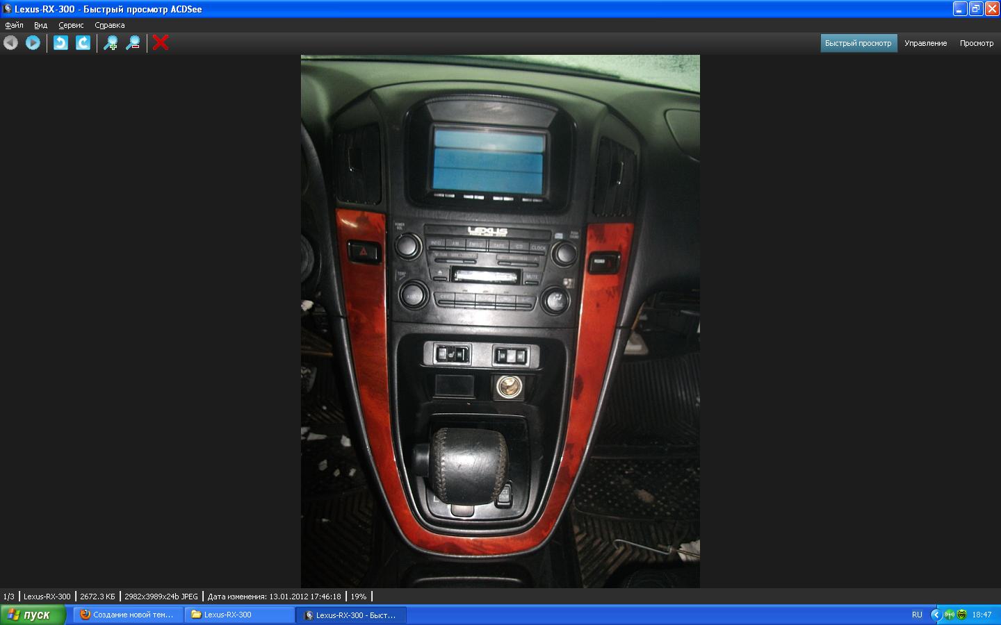

Причина такая: Не открывается 4 замка от центрального замка зажигания, открывается только ключом, перед этим отрубалось изображение на центральном дисплее , который отвечает за магнитолу, потом за климат-контроль, теперь ничего не горит, ни магнитола, ни контроль.По инету порулил, что существуют предохранители за дисплеем прилагаю рисунок, кто подскажет как снимается консоль? (если не трудно обозначьте точки съема).Вторая схема есть(панели), но качество плохое, если у кого есть-скиньте, если нетрудно.

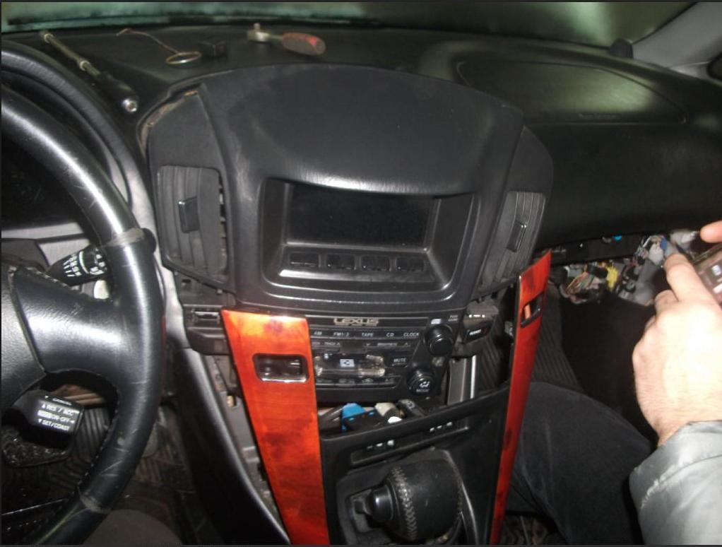

разбирается все легко,лицевая накладка на защелках.

не боись с япошками всё просто дёргай пластик нормальный но с мерой

Вытаскиваешь декоративку,там в глубине два болта на 10,вот они и держат девайс.Дальше всё понятно становится.Вот только не помню что бы там преды стояли

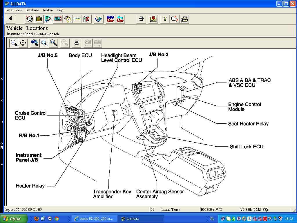

Если машина с люком я бы посмотрел разъёмы в кик панелях водителя и пассажира, если без люка, только пассажира.
Предохранителей там не существует и ничего вы там не найдёте.
А вообще мануалы существуют для этого. Там пальцем тыкнуто куда лезть и чо смотреть.

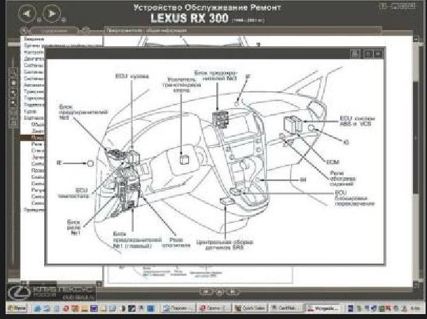

А где посмотреть у нас в мануалах только GX-300, если не трудно наведи на нужное русло. И верно предов там нет, но на другом рисунке написано подругому, где написано блок предохранителей№3.

Просто перевод корявый,это блок перемычек а не предов.
Если на девайсе есть питание значит трабл в самом аппарате.Они страдают осыпанием пайки.Пред на дисплей и бошку один и тот же

Ну сказали же смотри разьемы с права и с лева в ногах водителя и пассажира. Вода там просто и она садит цифру. Она как раз за все что не работает и отвечает.

Огромное Спасибо все кто помогал, особенно Verst@k показал прямо пальцем в это место, разъемы снял все заработало, но они сухие как в пустыне, начну дальше копать, об результатах напишу.

Сухие то они могут быть а вот зелень там есть вот в ней причина.
