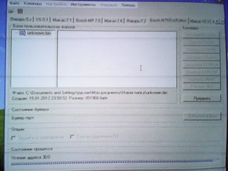

#19 amir15
    Мастер
  • Активные пользователи
  • 143 сообщений
  • Пол:Мужчина
  • Город:Курган
  • Интересы:Авто
  • Автомобиль:2170
Отправлено 16 Январь 2012 - 19:01
Просмотр сообщенияfedor 69 (16 Январь 2012 - 18:25) писал:
Пусть уважаемый Аmir15 снимет скрин того, чем он шьет и как обычно у него идет процеес
Прикрепленные файлы
  • Прикрепленный файл  DSC_0000008.jpg   14,37К   68 Количество загрузок:
  • Прикрепленный файл  DSC_0000007.jpg   15,4К   65 Количество загрузок:
  • Прикрепленный файл  DSC_0000006.jpg   14,25К   55 Количество загрузок:

так это чиплодырь.ни какого отношения ни к опенбоксу ни к комбику не имет.не бось ещё и фришный>?
