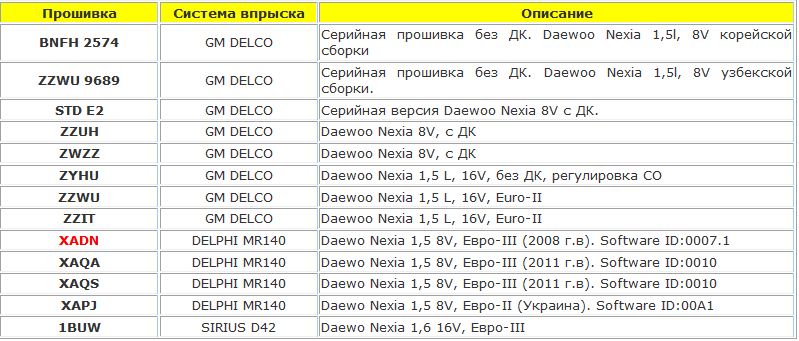

Отправлено 27 Январь 2012 - 20:02
Просмотр сообщенияYaroha (19 Январь 2012 - 19:25) писал:
С января 2008 года, все автомобили для российского рынка, комплектуются системами, способными выполнять экологические нормы, не ниже Е-3.., включая древние "буханки", с двигателем 402. Так что без вариантов MR-140 для 8 кл. и Sirius для 16 кл.
Прикрепленные файлы
  • Прикрепленный файл  11.png   78,34К   24 Количество загрузок:

  • Интересы:Очень много разных интересов..
  • Автомобиль:21104
Отправлено 27 Январь 2012 - 21:04
Внимательно читаем, что написано выше..
Прикрепленные файлы
CTTeam CLUB

Отправлено 28 Январь 2012 - 05:46
Просмотр сообщенияaleksein (27 Январь 2012 - 22:01) писал:
Читайте вопрос .Пост 1. Все равно доказывать бесполезно......
Читаем..
Цитата
Дэо Нексия 2008 год 1,5 8кл Какой может стоять ЭБУ?
Просмотр сообщенияTime (18 Январь 2012 - 02:05) писал:
Какие ЭБУ устанавливают на этих машинах подскажите пожалуйста!
Просмотр сообщенияaleksein (19 Январь 2012 - 18:37) писал:
[/b]Может стоять и EFI-6/Скорее всего он и стоит\
Что вы собираетесь доказывать? ЭБУ GM IEFI-6 не могут быть установлены на Нексии в 2008 году, диагностические разъемы ОBD-II, так же не исключаю, что на украинском рынке могут устанавливать контроллеры DELPHI HV240.., но это уже другая история..

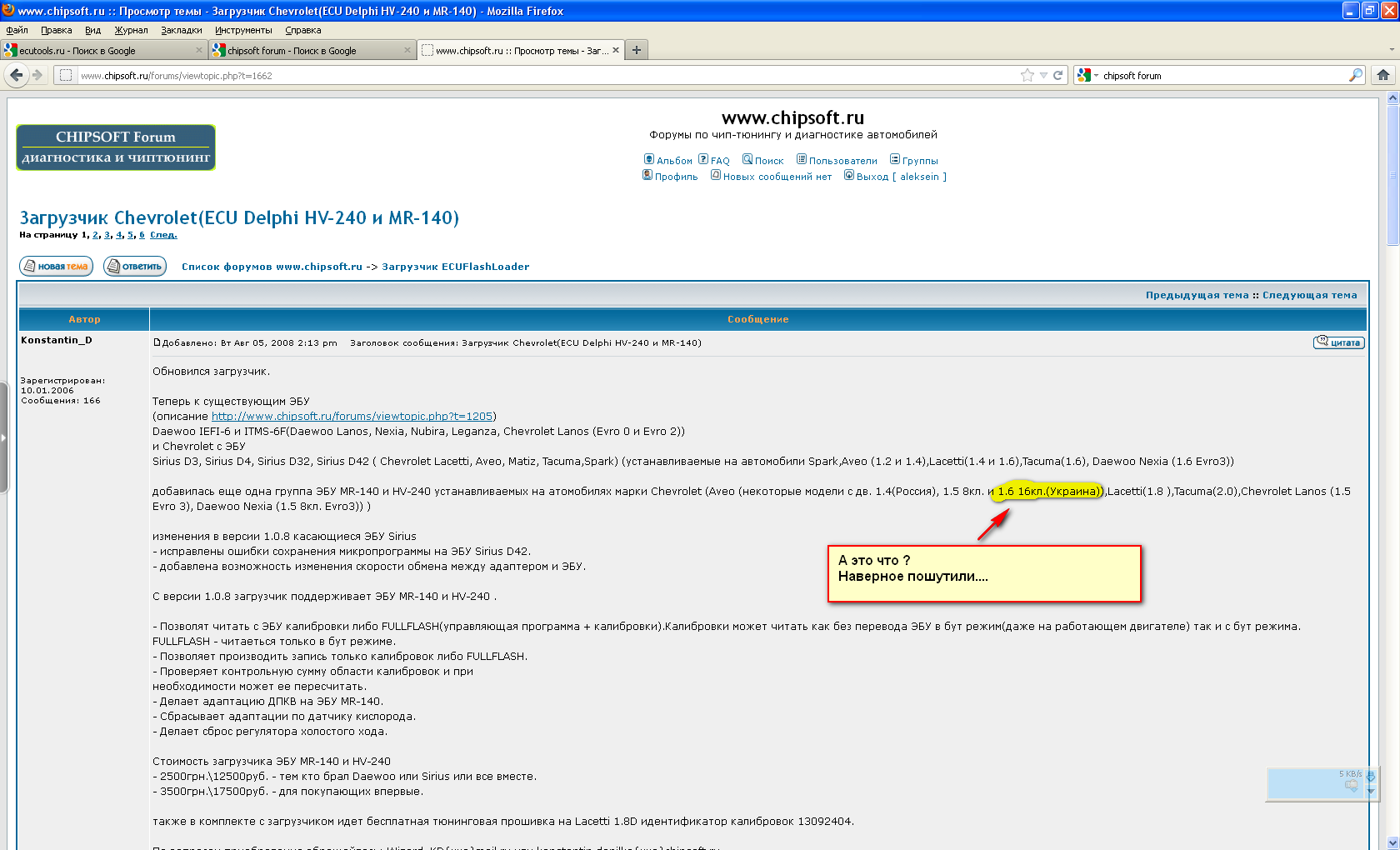

Отправлено 28 Январь 2012 - 17:26
Ну ,успокоились???,доказали?????? Попадется EFI ,вспомните надеюсь,или MR на 16 кл. Или из Франции - тоже присутствуют на наших дорогах. Нет никаких историй ,есть дороги России и по ним катается все то,что выпущено в мире.Становится в позу здесь излишне . Проще проверить, что и посоветовал.Пост 14.

Отправлено 30 Январь 2012 - 19:19
По поводу поста №15, - это не шутка, в Украине действительно продавались Шевроле Авео 1,6 16 кл, которые шились (и шьются) Костиным загрузчиком, но к теме по Нексии это вроде бы как не имет отношения.
Лично мне действительно попадались автомомбили Nexia 1,5 16v c IEFI-6 (прошивка ZXIT)
