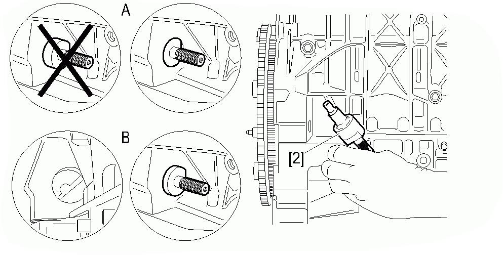

Если у кого есть - скажите размеры штифта блокировки как на рисунке

Чтобы узнать размер надо просто взять несколько подходящих свёрл , и определить какое правильно садится в лунку маховика вот и все . А дальше дело техники.
Сам так несколько раз делал.
