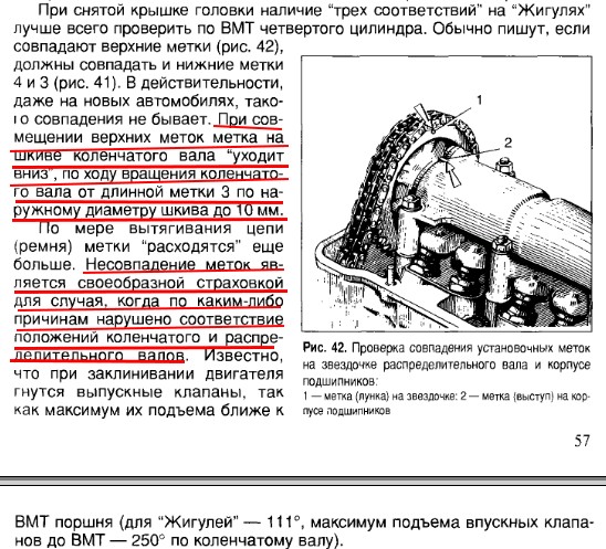

Я понимаю, что вы все прочитать не успели. Вот для вас вырезки. И вы хотя бы озвучьте на сколько метка ушла вниз. Если до 18мм, то трогать ничего не надо.

Это я прочитал,все понимаю что допускается что метка на коленвалу может уходить вниз до 10 мм,у меня она уходит на 7 мм.Но хочется же полностью совместить метки

Это не инжекторная машина, в которой все подгонится до милиметра. Новые идут с отклонением до 1см, а вы хотите на проработаном загнать в ноль. Вопрос только один--зачем? Посмотрите внимательно еще первый рисунок, где сказано, что несовпадение меток является своеобразной страховкой.

Честно говоря сколько я лазил под крышкой клапанов классики один раз метки прям совпали,а так с новым ГРМ и то не догоняет те пол зуба.
