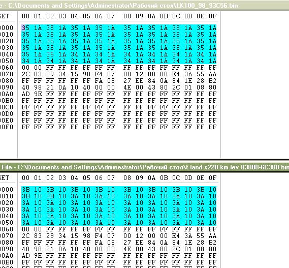

kolykin Опубликовано 21 февраля, 2013 Опубликовано 21 февраля, 2013 может я на столе не так подключаю? принцип подключения выкладываю! сижу и думаю что не работает..... при подачи питания хоть пусть какой корявый не был бы дамп, то на дисплее хоть что то должно показаться?? Так ты попробуй на авто подключить

Evgeniysolo Опубликовано 21 февраля, 2013 Опубликовано 21 февраля, 2013 Тут наткнулся на статейку, видемо дамп запорол все таки, сравнивал с другими, все одинаково вроде как! кто подкинет может дампик! повторюсь, панель 83800-6B270 B27! Статейка с похожей проблемой Toyota LC. 1-VZ,V=4,5L.2000 год,проц.GN022.GTGL 07. 0024KP009. память S220.DD03.3454. Нет индикации одометра,не работает спидом.,тахом. На кварце генерация есть. Dad Россия Братск, Beginner 15.02.05 5:50 Скорей всего нет обращение к памяти, проверь. Или дампу хана Mike_s Усть-Каменогорск.Казахстан., Beginner 15.02.05 6:12 общения S220 с процем не видно. Наверно всетаки я убил дамп, хотя раньше шил такую микруху как 93С56,проблем не было. Может кто поможет дампиком,а то максимум через неделю не сносить мне головы. Aport Primorye, Beginner 15.02.05 7:13 если не скинут тебе дамп, напиши мне на мыло, я на работе возьму парочку дампиков. и завтра скину, UGC UA, Uzin, Beginner 15.02.05 8:00 Была похжая проблема с Hi Ace, спидометр, тахометр и одометр не подавали признаков жизни, проц приказал долго жить похоже по причине неисправного генератора, хотя там кроме этого ещё куча непоняток была, смена дампа не помогла, пришлось заказывать часть панели с процессором и памятью, благо она продавалось отдельно... Mike_s Усть-Каменогорск.Казахстан., Beginner 15.02.05 17:28 Мир не без добрых людей,нашёл в городе похожую тачку,слил дампик и всё O'K.Всем огромное спасибо,тема закрыта.
6508560170 Опубликовано 21 февраля, 2013 Опубликовано 21 февраля, 2013 Вот ближе к твоей с нета посмотри t land c56 83800-6b250.rar
Evgeniysolo Опубликовано 21 февраля, 2013 Опубликовано 21 февраля, 2013 Вот ближе к твоей с нета посмотри по пробовал етот дампик, но результат "0" дисплей молчит(((
6508560170 Опубликовано 21 февраля, 2013 Опубликовано 21 февраля, 2013 (изменено) Продолжим...этот 1 в1 как утебя выложен. Дружище похоже дело не в дампе. t land s220 km lev 83800-6C380.bin Изменено 21 февраля, 2013 пользователем 6508560170
Evgeniysolo Опубликовано 21 февраля, 2013 Опубликовано 21 февраля, 2013 Продолжим...этот 1 в1 как утебя выложен. Дружище похоже дело не в дампе. неааааа(((( молчит......
kolykin Опубликовано 21 февраля, 2013 Опубликовано 21 февраля, 2013 неааааа(((( молчит...... А может подключаеш не полностью или не правильно?
Evgeniysolo Опубликовано 21 февраля, 2013 Опубликовано 21 февраля, 2013 (изменено) А может подключаеш не полностью или не правильно? схему подключения я выложил, по ней и подключаюсь! или есть отличная от по подключению доски? единственное вольтметр показывает, через минуту масленка(лампочка) загорается! питание на микре памяти при этом присутствует! причем шьется внутрисхемно без перемыкания кварца.!!! Продолжим...этот 1 в1 как утебя выложен. Дружище похоже дело не в дампе. В чем еще тогда может сабака сидеть, все конекты воткнуты плотно! признаюсь оригинал дамп который я выложил я считал УПОй как 93С56 с микры s220! думал разницы нет, может действительно нет..... что же с ней ааа?? сейчас стоит в доске 93С56, т.к с S220 проблемы были не читалось больше после нескольки попыток Изменено 21 февраля, 2013 пользователем Evgeniysolo

Evgeniysolo Опубликовано 21 февраля, 2013 Опубликовано 21 февраля, 2013 Подключил на машине, все тоже самое дисплей молчит стрелки не работают! В чем же тогда дело раз не в даме? Потому что уже все попробовал подходящие от этой доски! Или все таки дам? Мож проц приказал......? Как проверить?
electron_1984 Опубликовано 21 февраля, 2013 Опубликовано 21 февраля, 2013 Проверить можно осцилографом генерацию на кварце и обмен данными с еепром. Бала подобная ситуация с лансером. Генерация на кварце была, но не было обмена данными с еепром. На выводах 1-4 микросхемы висели постоянные 5в. В итоге панель пришлось заменить.
Evgeniysolo Опубликовано 22 февраля, 2013 Опубликовано 22 февраля, 2013 по мерил напругу на выводах микры! 5V присутствует только на 3 ноге микры 93C56! генерация кварца присутствует! какие мысли у кого еще будут по поводу оживления панели?? сколько должно быть v на ногах микры при включ панели?
