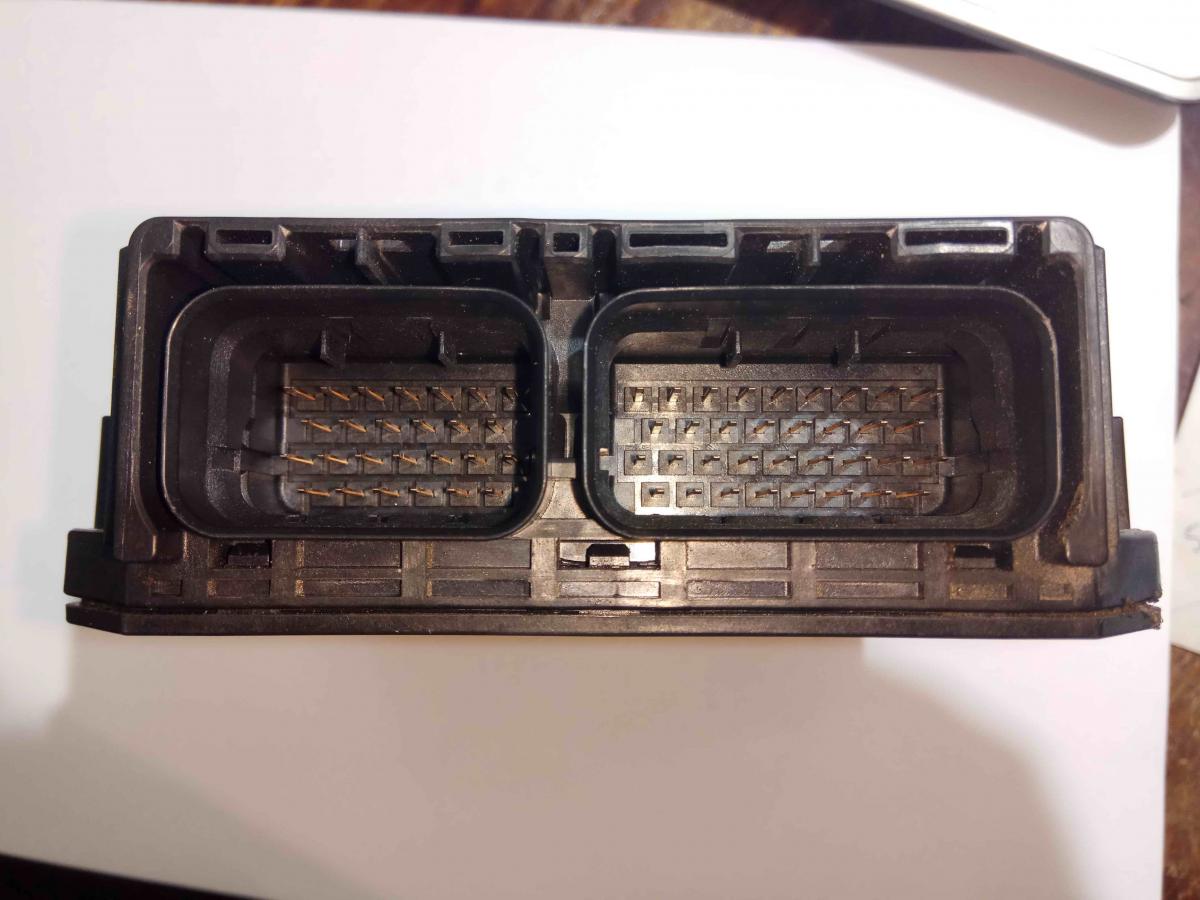

lohmatijnegr Опубликовано 13 января, 2018 Поделиться Опубликовано 13 января, 2018 Приветствую коллеги, не могу найти распиновку к М86, хочу собрать кабель для прошивки если не трудно у кого есть поделитесь пожалуйста))) Ссылка на комментарий Поделиться на другие сайты Поделиться
alex 73 Опубликовано 13 января, 2018 Поделиться Опубликовано 13 января, 2018 (изменено) · М86 (левый разъём [1], правый разъём [2]) 1:L4 масса 1:L3 неотключаемое напряжение (К30) 1:A5 отключаемое напряжение (К15) 2:C4 К-линия (Загрузчик) 1:H4 2:D4 CAN-H (J2534) (один из указанных) 1:H5 2:D5 CAN-L (J2534) (один из указанных) 1:G5 1:C2 разрешение программирования (12В) (используемый контакт выбирается в зависимости от типа ЭБУ, объединение не допускается) Изменено 13 января, 2018 пользователем alex 73 Ссылка на комментарий Поделиться на другие сайты Поделиться
