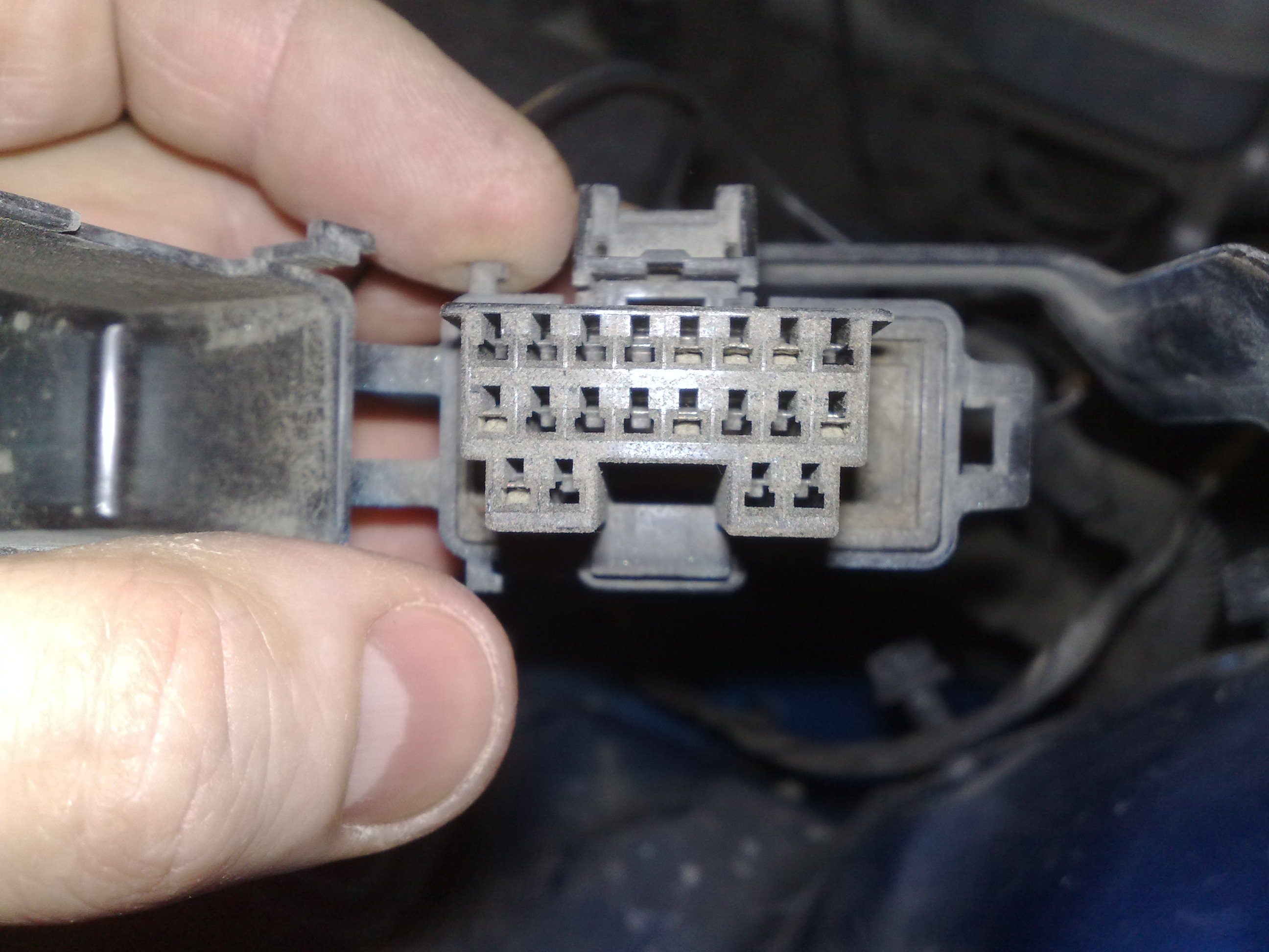

Добрый вечер всем! помогите купить кабель для сброса и диагностики автомобиля КИА СЕРАТО 2007 г.в., рейстал, 1,6л., 122 л.с., АКПП. Машина после ДТП, сработали подушки, на форуме читал что при сработке аирбег срабатывает инерционная кнопка отключения питания бензонасоса, нашел ее (стоит под капотом, на левом стакане, ближе к перегородке с салоном) нажал - щелкнула. но машина все равно не заводиться!
Под капотом нашел диагностический разъем но там фишка какая то другая??? такую ни разу не видел, может потому что кореец у меня впервый раз. (фото прилагаю)
Вопрос: где купить кабель с таким разъемом и програмное обеспечение к нему, чтобы можно было делать диагностику блоков данного авто.
и еще вопрос: купил новую панель (старая с дыркой от рванувшей подушки) также купил новые подушки обе, блок хочу перезалить кому его отправить чтобы перезалили дамп? естественно за вознаграждение! а вот на ремни безопаснсоти тратиться не хочу, возможно их собрать без пиропатронов???? будет работать только инерция??? и что еще надопоменять чтобы безопасноть при ДТП вернуть к заводской? сами датчики удара они где расположены или их просто нет и блок аирбег за этим следит???

Поищи в ногах у водителя должен стоять стандартный obd разъем. И зачем покупать сканер из-за одной машины, обратись к специалистам они тебе скажут что и как лучше сделать

да у нас спецов нет, такие дилентанты что проще кабель купить и самому познать основы и то лучше будет, а разъем под капотом тогда для каких целей??? И где все таки купить кабеля и в салон и под капот?

Смотря какой сканер, в http://www.quantexla...oducts/scandoc/ продают отдельно на KIA.
