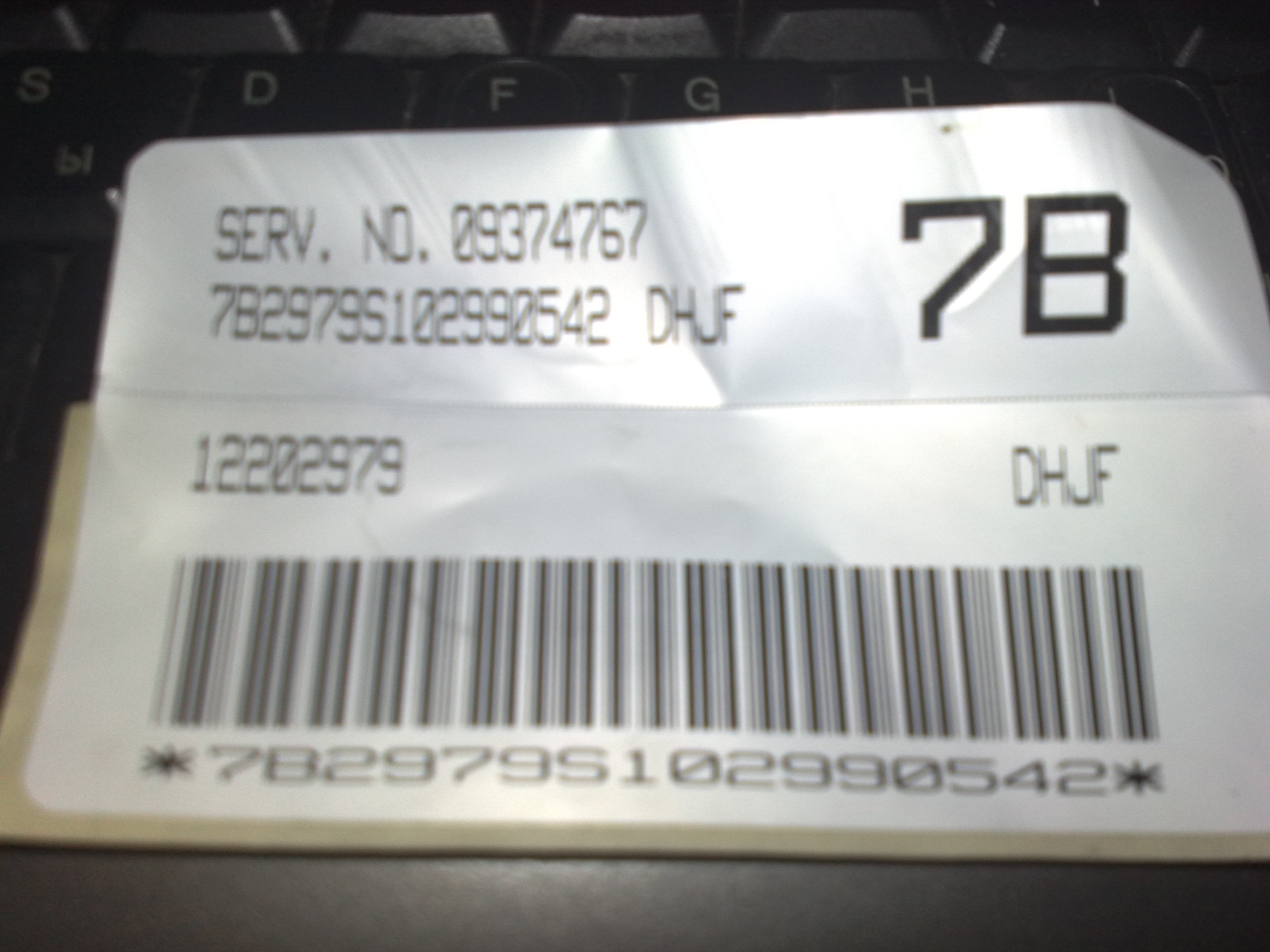

Добрый день, Господа! Подскажите пожалуйста, возможно ли прошить мозги автомобиля Daewoo Leganza 2.2 америка. На эбу есть наклейка (см. картинку). Хочу отключить вторую лямбду. Какое оборудование необходимо. Спасибо!

Да возможно. Там скорее всего стоит 29F010.Открой ьблок посмотри.

Что такое "29F010"? и если это там стоит, и прошить возможно, то какое оборудование необходимо?

С "29F010" разобрался, это микросхема памяти, Остался вопрос про оборудование и файлы прошивок где взять?

любой програматор поддерживающий работу с 29F010.файл прошивки вычитаете сами.
