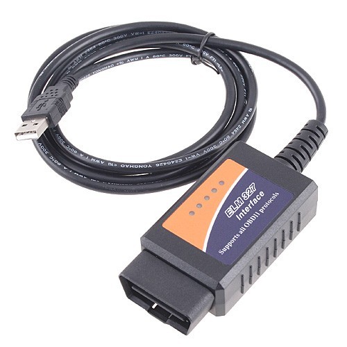

Решил приобрести данный девайс версии 1.5, оказывается они бывают разные. На каком варианте лучше остановиться? Тот который собран в ОБД разьеме или в железной коробке? В чем у них отличие (в железе и версии с буквой "а")? Стоит-ли связываться с Mini-вариантом? Больше склонен в исполнении ЮСБ. Оставьте отзывы, кто ими пользовался.

Смотря кто изготовитель.Самая последняя версия оригинального чипа-1.4b...http://www.elmelectronics.com/prices.html

Да, действительно на сегодняшний день последняя версия - 1.4! Вот появилась еще модифицированная версия,так сказать "в зеленой" коробке, вроде как исправлены баги с Фиатами, кто что знает про это? Стоит ее брать или не заморачиваться и взять обычный в "оранжевой коробке"? :noflood:

На сайте производителя прямо сказано, что ELM чипов версии 1.5 нет и не будет. А то что идет как версия 1.5 на самом деле не ELM 327 а PIC18F2480. Там вроде как схема чуть другая.

елм327 это тоже пик. только с оригинальной прошивкой от канадцев. схема подключения одинаковая. а вот по функционалу - возможны варианты. потому как никто не знает что именно китайцы перенесли в свою прошивку из оригинальной.
