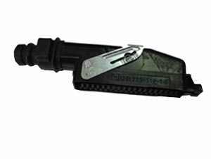

urec55 Опубликовано 29 января, 2012 Автор Опубликовано 29 января, 2012 разъём с кучей проводов пучком со стороны пассажира я даж выдернуть не смог он там (((приварен))) либо я не так что то делал..кароч надо первый раз чтоб кто то показал а пото если прошивки будут под мой блок то менять или не менять если понравится
urec55 Опубликовано 29 января, 2012 Автор Опубликовано 29 января, 2012 блин этот пучок со стороны пассажира как будто приварен я не смог его вытащить он там намертво застрял((((((наверно надо чтоб кто то показал чтоб самому дров не наломать.. 1
belopave Опубликовано 29 января, 2012 Опубликовано 29 января, 2012 (изменено) Погугли Снятие и установка электронного блока управления двигателем.Фиксатор там должен быть. Изменено 29 января, 2012 пользователем belopave 1
Fast Опубликовано 30 января, 2012 Опубликовано 30 января, 2012 (изменено) блин этот пучок со стороны пассажира как будто приварен я не смог его вытащить он там намертво застрял((((((наверно надо чтоб кто то показал чтоб самому дров не наломать.. фиксатор оттягиваешь на себя, разъем как показано на фото выше, имеет еще и стопор, разъем оттягиваешь и чуть под углом вынимаешь из стопора, и все. действительно может в первый раз покажется трудным делом, потом все будет происходить быстро и чуть ли не закрытыми глазами, а трудно вытаскивать блок в шеви нива. если его до вас никто не вынимал и не сажал на болты чуть ниже. а так приходится еще и полочку разбирать. но и это не совсем проблема. А если разъем со стороны пасссажира так это вообще халява, поверьте. со стороны водителя более неудобно. ну а сам блок держиться на трех гайках под головку на 10. Изменено 30 января, 2012 пользователем Fast 1
