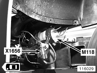

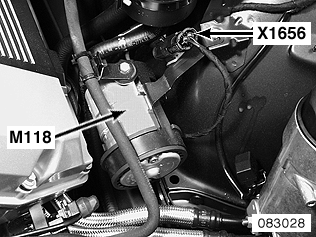

Следущий раз, создавая тему, укажи не только объем мотора, но и систему управления двигателем. КТС наверняка и с блока АБС срисовывает иденты... Что там у тебя стоит, ASC5.7 или DSC5.7?
Он здесьПрикрепленный файл  M118_1.png   54,63К   19 Количество загрузок:
или здесь Прикрепленный файл  M118_2.png   51К   16 Количество загрузок:
Щеточкам видать кранты наступают.

"Следущий раз, создавая тему, укажи не только объем мотора, но и систему управления двигателем. КТС наверняка и с блока АБС срисовывает иденты... Что там у тебя стоит, ASC5.7 или DSC5.7?
Он здесь
или здесь
Щеточкам видать кранты наступают."
в ASC НЕТ подкачивающего насоса!
