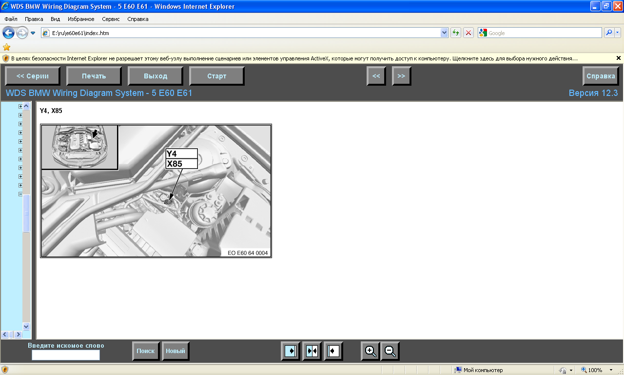

клапана печки подкинуть бы или переподключить шланги на них
и посмотреть действительные значения

может блочек климата имеет смысл подкинуть?

Отправлено 30 Январь 2012 - 21:29
под рукой нет баз бмв
по опыту - на некоторых моторах в е60 стоит насос подкачки о.ж.(вроде, слева)
