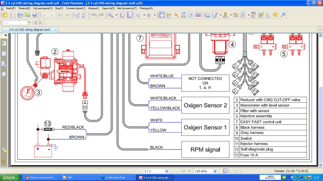

Прошу помогите расключил ловато ,осталось 4 провода по 2м направлениям (коричневый +ораньжевый)и(белый+желтый)не пойму куда должны идти ,может на ДК 1,ДК2 ! В ловатовской схеме их нет! По порядку, -расключил форсунки по минусам, нашол тахометр,проложил кнопку, завел три провода с мультика (красн.+ ,черный -,белый -на зелёный с мозгов(который можно параллелить с фиолетом))-пробывал и так и сяк похр..ну, не показывает уровень!Газа в баке нет, тобишь *0*- включаю зажигание ,диод бензина светит 10 сек и гаснет --вчём причина, то что машина работает на бензине не показывает(тупо спит)!почему???

СМОТРИ

все зависит от вашего блока коричневый и оранжевый это датчик температуры редуктора (если он у вас есть),фиолетовый и зеленый это датчик уровня газа(если есть на мультиклапане),белый и желтый-лямба зонд (можете не подключать он в работе не участвует)
