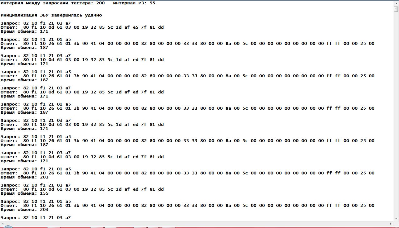

Смотрел машинку, как бы особых претензий нет, но при прогрее и на горячую холостые играют 840-880-900, это то не беспокоит беспокоит то что иногда проскакивает раскачка 760-920, но редко, подсосы проверил, иправность рхх, и остального тоже.
Блок я72, прошивку пробовал и сток i204do57, и подшивал тюненую, на стоке чуть получше. гену проверили зарядка пучком. акб тож без вопросов, форсы смотрели до меня на стенде, без нареканий. вообщем на этот раз сделал Лог диагностики, вдруг чего увидите, лог делал в первый раз OpenDiag1.3.4 (mod2), так что мог чего и напутать.Прикрепленный файл  2113.zip   7,24К   68 Количество загрузок:

Fast я интернет просматриваю на мобильнике и мне Ваш выложенный лог не отображается.Я Вам ответил из личного опыта.Оскорблять друг друга не вижу причины.

Просмотр сообщенияFast (29 Январь 2012 - 12:36) писал:
Первое что пришло на ум? сочувствую вам профи и мастер. я что лог просто так выбросил?
думаю минус Вы заслужили правильно
А кто это Вас уполномочил, принимать здесь экзамены и оценки выставлять?
Я лог файл скинул думал, любители отсеятся, так нет, пишут первое что на ум пришло, даже не подумав.
Сам я лично диагностикой занимаюсь уже поди как лет 5, и все что они насоветовали, давненько прохавал, и попробовал. Падение оборотов незначительное, но хозяина машины это напрягает, а я этой иашиной решил позаниматься чисто из любобытства. и даже денег не беру с него.
Если за пять лет не научились решать простейшие задачи, то остается только пожалеть Ваших клиентов.. Все же просто.., найти неисправность (а она есть) и устранить.
Ну а лог Вы уж сами.., думаю за недельку осилите.. :emot64:
Прикрепленные файлы
  • Прикрепленный файл  Лог..JPG   155,42К   68 Количество загрузок:

вот кто хочет раскрыть лог прога что лежит на форуме http://www.auto-bk.r...post__p__126748

ладно для тех кто по логу не видит параметры попробую на пальцах обрисовать:
1. прошивка I204LR (ее проверил, скачал сравнил с своим комплектом, оригинальная не с халтая).
2. ДМРВ с покое 0,98 (насторожило слишком уж хорошо)
3. ДПДЗ 0,63
4. давление в рампе 3,8 (рампа соответсвенно безсливная)
5. компрессия 12 очков (как ни странно ровная во всех цилиндрах)
6. Ошибок нет
Жалоба расколбас на холостых как он и ранее жаловался. расколбас несущественный, но есть обороты раскачиваются от 800 до 920 (но не всегда то есть стоит молотит 880-920, и вдруг небольшой провальчик до 760, вот он и напрягает) ощущается даже на слух гад такой.
Что было проведено
1. Подкинул исправный ДМРВ.
2. Замерил компрессию. (ровная и четкая 12 везде)
3. проверил метки по задающему диску рапредвалу. маховику (все пучком)
4. провода, свечи (безпретензий, искра одинаковая)
5.ацп лямды на холостых от 0 до 0,63 (тож без претензий)
6. напруга не скачет
7. дпдз проверил малость кто то перекрутил устаканил его на 0,57в
8. РХХ проверил на ДСТ-6с (без проблем)
9. Дроссель чистый (до меня хозяин пробовал. другой проблема оставалась)
10. программно провел цилиндровый баланс, смутило падение оборотов при отключении 4-го цилиндра, проверили зазоры в клапанах (настроено идеально, до меня перепроверяли их 2-а раза)
А бяда как была так и осталась, вообщем для интересу подкинул безлямдовую версию прошивы I204LX, вот что заметил. когда коефф.коррекции -0,004 расколбас прежний, начинаешь поддушивать до -0,74 усугубляется до падения 700 оборотов, топлива добавляешь до коррекции +0,47 двигло работает на порядок устойчивее. думаю на неучтенный воздух, пролил карбом весь коллектор, зажал вакуум (шланг), убирал шланг с адсорбера. и ничего.
да при включении потребителей немного хуже расколбас чем есть, на акб заряд номан 13,4. програмно показывает 13,7, при включении карлсона проседает до 13,3
спустя три дня проверил гену и акб. без претензий. на газике подсоса воздуха нет, выхлоп благодаря целому каталику в норме.
прошивку подкидывал стоковую I204DO57, дабы исключить влияние тюненой прошивы.
Ну что Yaroha, задача простейшая?
А ведь форсы на стенде были и проверены.
При этом я знаю что двигло восьмиклапанное объемом 1,6 не будет ровно работать, но такой небольшой расколбас тоже не айс.
areal и Aleksandr A, вот поэтому я лог и кинул в топик, а если в мобиле или по каким то причинам лог диагностики не открывается, или не знаете как смотреть, это же не повод не разобравшись в проблеме, давать советы. из опыта.
Потому что в начале вопроса я не просто написал. у мну вот такая тачила и чего то она неравномерно работает что может быть? и ППЦ больше никаких данных.
Сообщение отредактировал Fast: 30 Январь 2012 - 08:44
